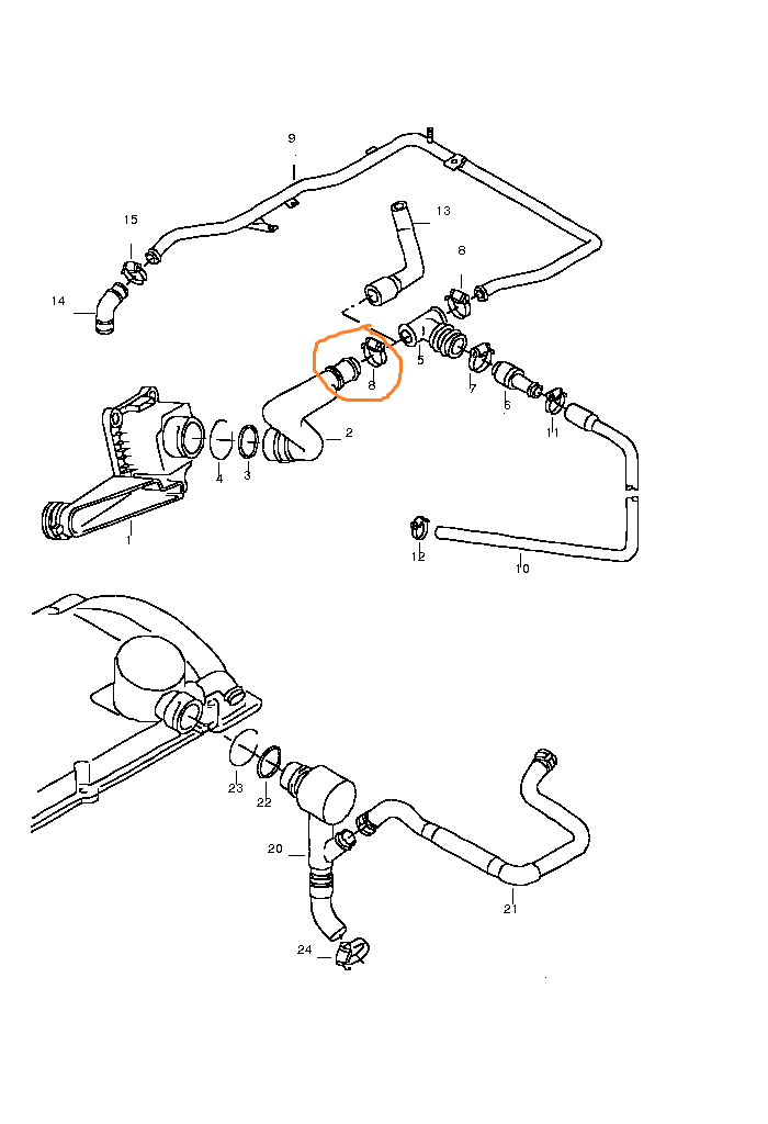

Наскоро разглобвах колата и видях,4е една от трабите за картерната вентиалциа е скасана,незнам дали си беше така или аз като драпнах я скасах.Въпроса ми е може ли от там да изфарга масло,защото го проверих и е спаднало с доста и то само за 3-4 дена,преди това по4ти не мардаше...
Тук е скасана

Не си усложнявай системите на автомобила и живота, съответно. Опитай да си поправиш маркуча, щото са необосновано скъпи. Не си направил снимка, че да умуваме как точно да го поправиш. В подобен случай, но на друг двигател, използвах съединител за маркучи от бронз (има ги и от мед)с подходящ размер, купен от Практикер.

Аз с4упената крива траба сам я пора4ал и утре 6те е при мен,но не сам сигорен дали през нея хварля масло и затова попитах дали е вазможно...А до колкото за темата,която постнах, попаднах на нея в интернет и ми е интересно дали е добре да се направи,за да не цапа дросела и турбо патищата с масло...

Преди 3 месеца и аз минах по този път и сменях тази тръба.Наложи се да я сваля и да обикалям с нея по авточастите, защото имам чувството,че за пръв път чуваха и виждаха такова нещо.Когато я карах в града нямаше толкова хвърляло масло,но се наложи без нея да отида до Стара Загора и когато се върнах имаше масло чак под капака на двигателя.Напълно е възможно ако е сцепена много да ти хвърля масло от нея.Цената на тази пластмаса беше оригинална за 58 лв. и topran за около 30 лв. scare

Смених вапросната траба и нещата се оправиха ве4е не хварга масло... :roll:

И аз карам със счупено коляно,отвора от към дросела е затапен.Проблем нямам вече 1г,може и да хвърля масло,но не е нещо драстично,поне по щеката на маслото не проличава.Така и дроселклапата по-малко се зацапва между-другото.Но самото коляно е на доста мъчно място за смяна,а и струва 50-60лв оригинално scare и затова все го отлагам mhihi .

Аз взех за 30 лева топран и ще видим колко ще издаржи,а колкото до смяната местото е пове4е от ужасно...
