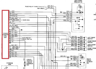

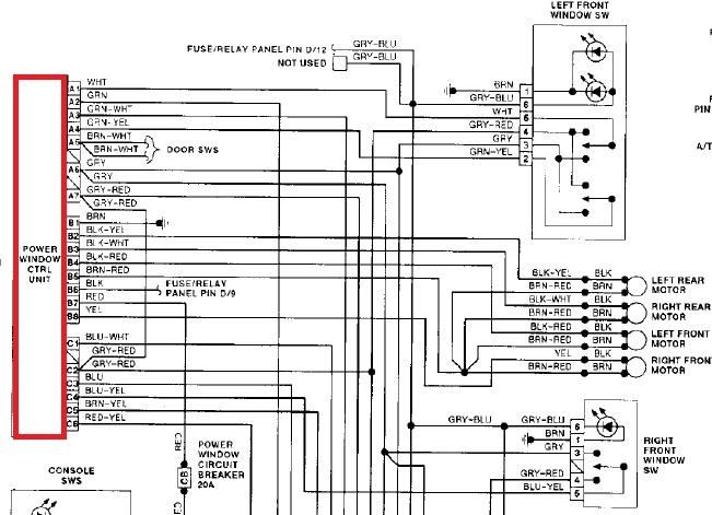

С питане и молба към знаещите във форума.Тъи като на качения файл означенията на комфорт модула са изразени с букви, а в действителност на кутията на модула са означени с цифри и не знам примерно А1 от схемата на коя цифра от означенинието на кутията на модула е равна и т.н за всички букви.
А1=?
В1=?
С1=?
pas1.8mi

Вероятно питаш за трите конектора? На първо четене виждам,че и трите са с различен брой пинове и има разлика в цвета на първите и последните пороводници в конекторите!Снимай блока от към конекторите и ще получиш по-точен отговор. :да:

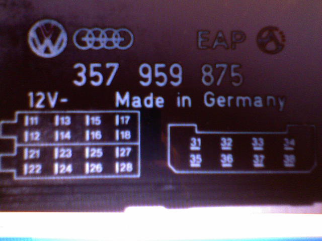

pas1.8mi написа:Вероятно питаш за трите конектора? На първо четене виждам,че и трите са с различен брой пинове и има разлика в цвета на първите и последните пороводници в конекторите!Снимай блока от към конекторите и ще получиш по-точен отговор. :да:
Ето и снимка на кутията на модула.

Мисълта ми беше да снимаш реално конекторите с проводниците,а не изображението върху кутията!

pas1.8mi написа:Мисълта ми беше да снимаш реално конекторите с проводниците,а не изображението върху кутията!
Мен ме интересуват буквите на схемата на кои цифри от кутията се равняват,мисля че след това имам шанс предполагам да разреша проблема.

Болката ми е:
Осъмва ми колата с паднало до долу дясно стъкло.Изгаря писта от платката на комфорт модула предполагам масата и предпазителя който захранва модула.Те това ми е болката.Хич ама хич не е добре да пътуваш лятото с вдигнати стъкла и не можеш да изполжваш екстрите на ел.съклата на автомобила.Добре,че имам шибидах,но проблема се надявам все някога да го реша.
