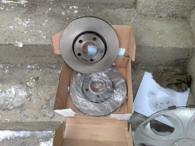

- KORANDE
- Мнения: 120
- Регистриран на: Сря 07 окт 2009 20:19
- Местоположение: sofia
Re: Проблем със спирачките на Passat B5.5
проблема е отстранен,вярно беше сп.маркуче ,купих от Ауто+ две маркучлета и смяна на предните дискове/така и така се свалят спирачки/ та сега е наред паско,спира екстра.благодарности на всички колеги и най-вече на zfa 159
