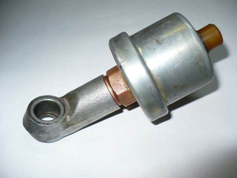

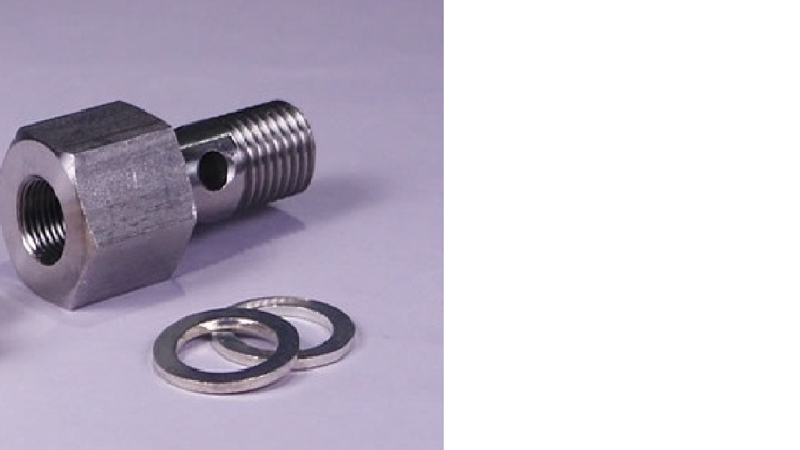

hristopenov78
Мнения: 81
Регистриран на: Сря 02 дек 2009 0:29
Re: 1.8Т уред на VDO за налягане на масло
Мнениеот hristopenov78 » Съб 10 мар 2012 21:02
Замислил съм го да стане с тези две неща.Снимките са само за инфо не са актуалните но принципа ще е това.В отвора на болта ще е датчика за температура.Има достатъчно место за това изпълнение.
