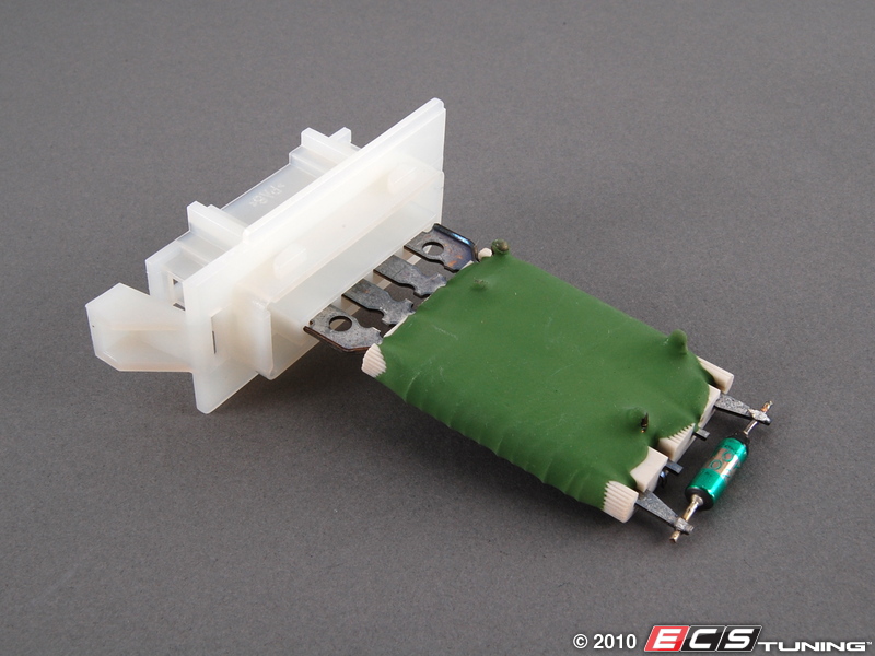

Здравейте колеги,
Отскоро Пасата ми Б3 му се разсвири вентилатора на парното. Това според мен показва, че е за смяна моторчето. Тази вечер обаче установих, че първите три степени изобщо не работи, а на 4-та работи и шуми както преди. Това от реостат ли е? Не вярвам да е бушон, защото нямаше да работи изобщо. Странна работа. Ще гледам и по книжката как е електрическата система, но, ако някой се е сблъсквал с такъв проблем и помни решението му - нека сподели.
Колата е 1.8, МИ, няма климатик, врътката е 4-ри степени.
Благодаря предварително.

на реостата има едно термо съпротивление което е изгоряло заради вентилатора щом свири значи втулките му са зле което го кара да консумира повече ток съответно повече загрява реостата и от там гори тоя предпазител тои и за това е сложен струва някъде към 1-3 лева поже и да го баипасираш с една жичка но това е твое решение

Търсиш ето това животно, близо до турбината на парното е, като е мушата вътре във въздушния тунел с цел да се охлажда от потока въздух. Някъде отвън до турбинката има букса или някаква планка, която ще те насочи къде е и как да го извадиш. Както казаха колегите, най-вероятно е да е изгоряло термо съпротивлението му, което е отвън на керамичния корпус :beer
Passat b3-b4 Резисторен блок на турбината за парното.
:beer

Локализирах проблема, както казахте колеги, терморезистора беше сдал багажа, защото са се разбили втулките на моторчето. Свалих го, почистих го ( доколкото е възможно), смазах го с WD-40, сега работи по-тихо, но решението е временно. Първа степен на моторчето не включва заради голямото триене предполагам. Иначе втора и трета тръгнаха, по-тихо работи, но... си плаче за ново моторче:) Терморезистора струва 1,90 лв. Благодаря на всички който помогнаха бързо да се ориентирам в проблема. Закърпихме ситуацията:)

Това че на някой 1 и 3, 2 и 1 не работи а на другите работи, може да значи и прекъснало самото съпротивление!!!
Извадете резисторния блок и замерете с мултицет дали са наред съпротивленията вътре в керамиката. Аз имам едно такова резисторно блокче с прекъснала степен, а терморезистора си му е наред.
