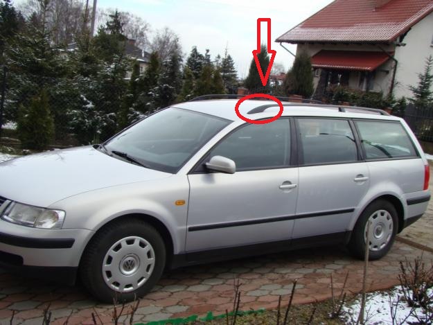

Колеги онзи ден след преход от около 400 км открих, че ми е излетяло капачето което ми покрива болта на "багажника" на тавана от към шофьорското място или нагледно ето това на снимката download/file.php?mode=view&id=191273. Как се казва има ли някой да продава? Ходих по няколко морги ама не продават такива, имат само целият комплект 100 лв. Помагайте, че е много грозно така.... :D

Има го. Номера мога да ти го дам по-късно, но в които и авточасти продаващи оригинални такива за ФВ ще можеш да си го поръчаш.

Ето това ти трябва колега.Номера на предно ляво е 3B9860145A .Може да го поръчаш примерно в автоплюс.

Аз си купувах от Порше такова капаче, само че задно. Струваше ми 14 лева

И го залепи после да е сигурна работата, защото ги крадат. Аз моите съм ги залепил с каноколит и си реших проблема.

Проблемът при лепенето е, че е хубаво лепилото да не втвърдява "като за последно" като канаконлита, защото след това няма махане. Аз бях ползвал едно строително лепило, дето е малко като дъвка, и е еластично - държи на вибрации и въпреки всичко може с напън да бъде елиминирано. Обаче не държеше на минусови температури, и като стегна студът лепилото просто стана на люспа, която падна (счупи се, така да се каже)
