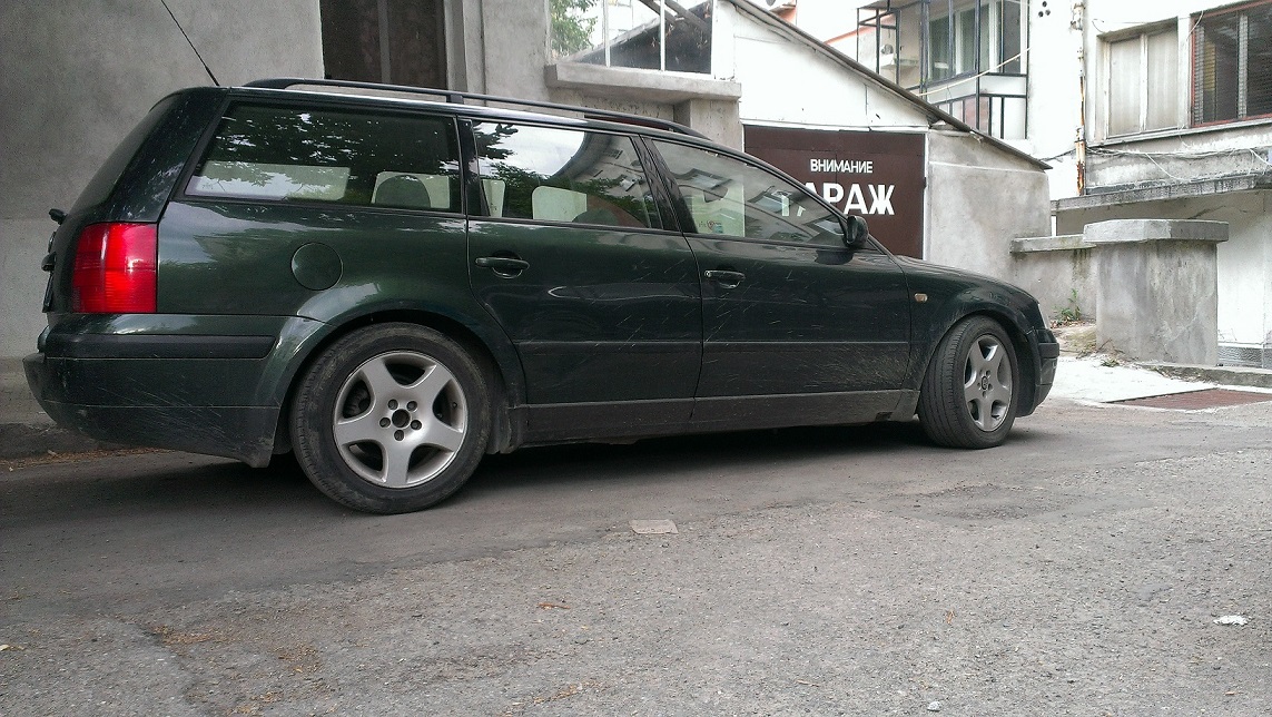

я качи една снимка да го видим тоя пасат :biggrin ако е с оригинални пружини няма как да е чак толкова нисък. Поглеждал ли си го отдолу , да не би да виси кората ?

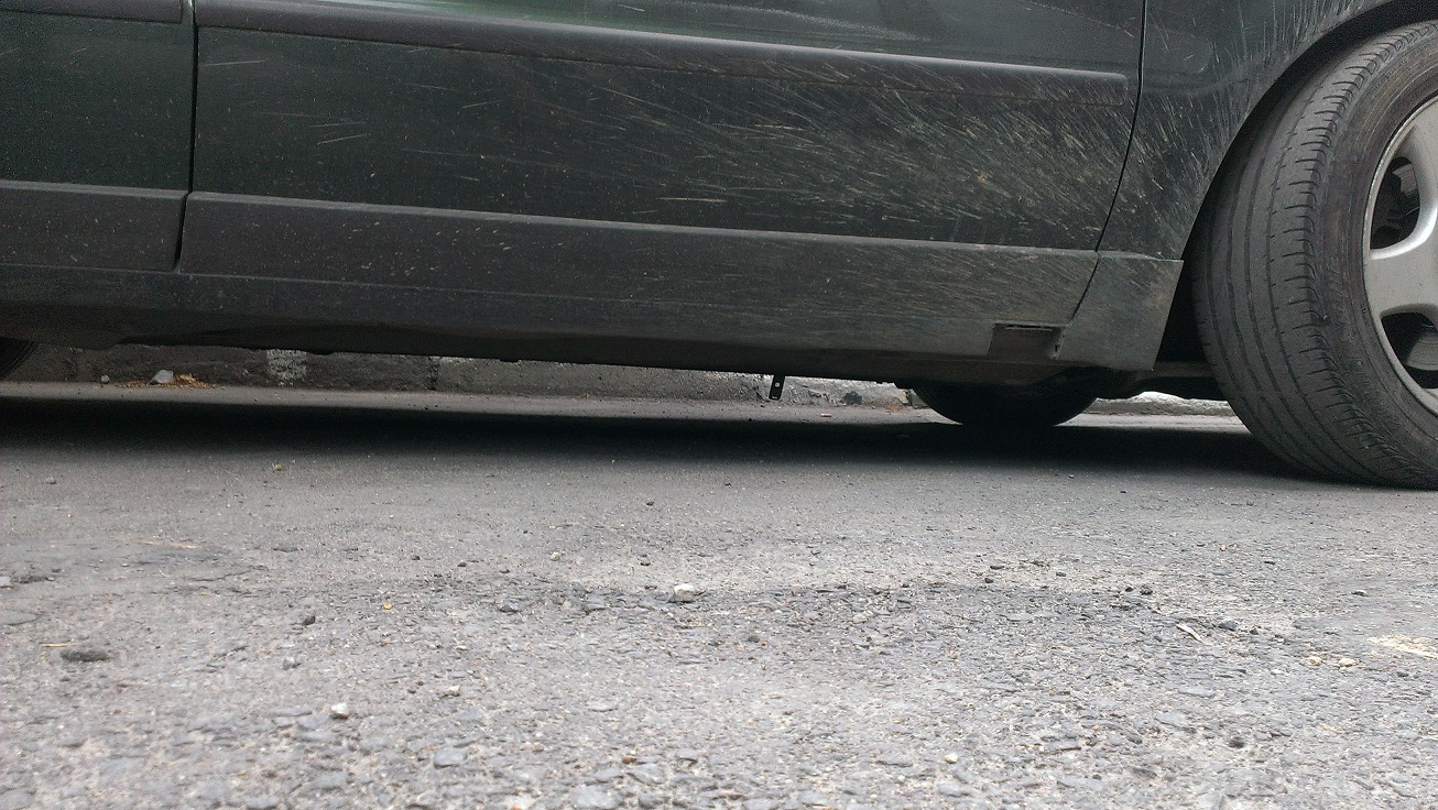

Мнениеот djkoliob » Сря 10 юли 2013 16:41
ето това е пасата, нямах ролетка или метър за да сложа до колата, но пак се вижда колко е ниска

Мнениеот yanio » Сря 10 юли 2013 18:33
Наистина е ниска колата. Най-вероятно е със спортни пружини. Гумите ти 205/55/16 ли са ?
