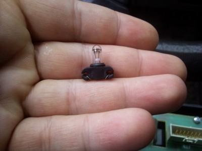

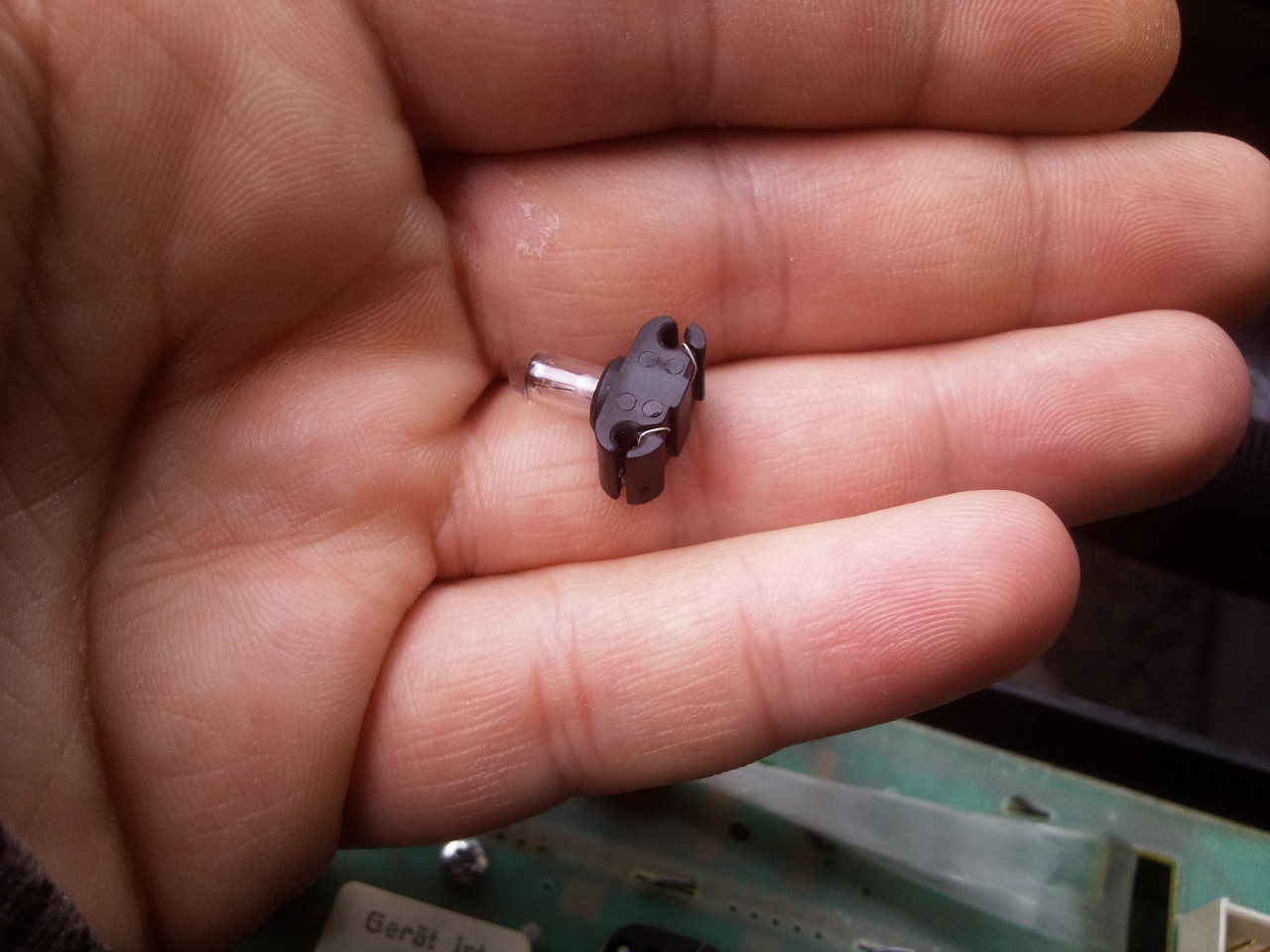

Здравейте колеги,преди ден ми изгоря една от няколкото крушки на климатроника на пасата(пасат б3 моно абс мотор).Климатроника е Хелла и търся такива крушки със или без цокал...ето и за какво говоря..:
Самата крушка се вади от цокала...

dixy написа:Колега,това са диоди,те нямат цокъл.
Колега, не говори глупости - погледни снимките :lol:
Ясно се вижда нажежаемата жичка, както и лупичката на върха на балона.
Иначе за безцокълното и за магазините си прав! :да:
Това е безкорпусна крушка с нажежаема жичка.
Трябва хубаво да се огледа цокъла, за да се види оцелял ли е надписа с напрежението и мощноста (понякога се изписва ампеража, не ватовете).
Развиваш крачетата на изгорялата, издърпваш я и на нейно място вкарваш новата ;)
