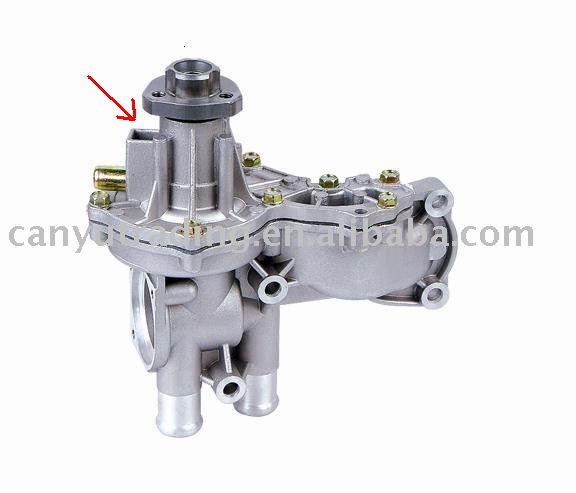

zfa159
Мнения: 7920
Автомобил: Skoda Karoq FL + Passat B4 Syncro
Двигател: DXRB AGG
Re: Проблем с водна помпа Пасат Б3
Мнениеот zfa159 » Вто 29 май 2012 22:10
Да,колегата е прав,не се изразих много точно.Идеята на това отворче е ,когато замине уплътнението между оста и корпуса,антифриза да се оттича от там.Затова се казва дренажно отворче.
Гарнитурата е метална с гума,не знам дали я има отделно от помпата,но и да я няма,можеш да си сложиш старата + силикон,ако не е крайно изгнила и ако не скъсаш някое от болтчетата,които крепят помпата към корпуса.
Ето го къде е и какво представлява дренажното отворче :
