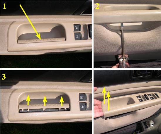

Здравейте, искам да ви попитам как се сваля модула с копчетата за ек стъклата на шофьорската врата и ако може снимков материал, защото не можах да открия такава тема, а си спомням че имаше отдавна.. Проблема е че самата пластмаса при дръжката и копчетата мърда на горе на долу и се чудя как да е захвана стабилно. :)

Пластмасата в часта кадето се хваща вратата за да се затвори има отстрани капаче което се дърпа навътре (към дръжката-към вратата и излиза) след това дърпаш пластмасата с копчетат нагоре смело и излиза !

Дано това помогне. :wink:
http://forums.vwvortex.com/showthread.php?961163
