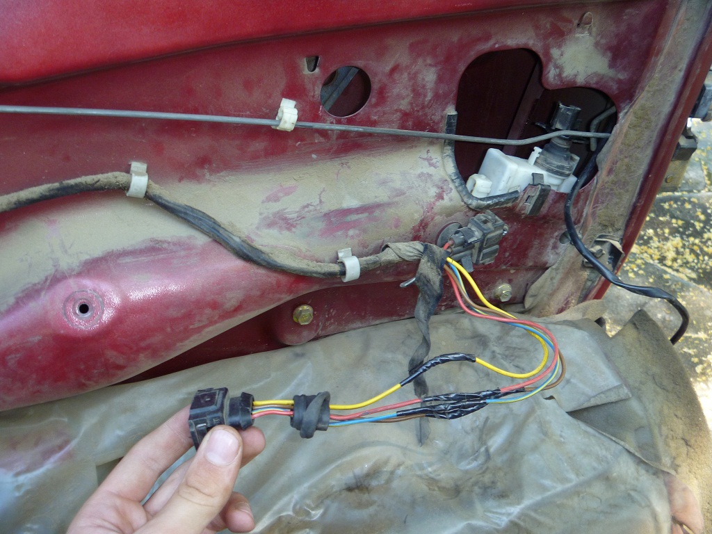

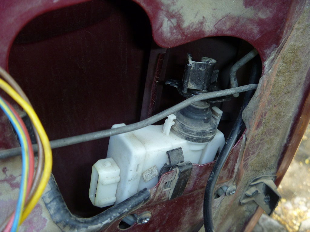

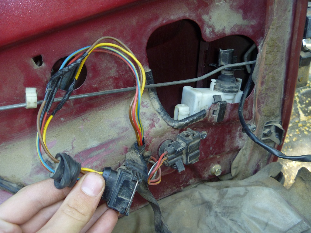

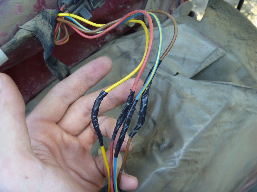

колеги мисля че открих проблем.преди малко слезнах до колата и разглобих вратата.докато оглеждах пак кабелите забелязах проблем.
на първа и втора снимка се вижда къде съм омотал с изолирбан кафявия кабел които се беше протрил от механизма на стъклото.ама покраи него омотах и другите за всеки случаи.от него ми е давало на късо и ми е сваляло акумулатора.на около 10 см от буксата за помпичката на централното.надявам се да е от него.мисля че проблема ми е решен.които смята може да заключи темата.надявам се да помогне и на други с моя проблем.
П.С:половин година мъчене заради едно кабелче.добре че не съм с две леви ръце.иначе при маистор щях да ходя. благодаря ви
