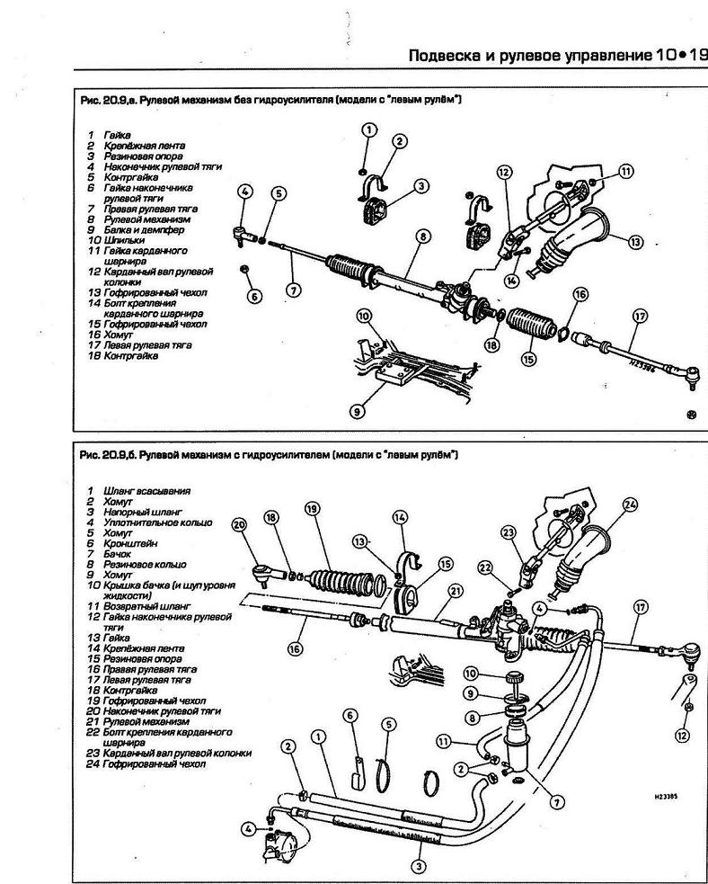

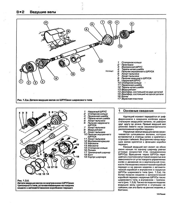

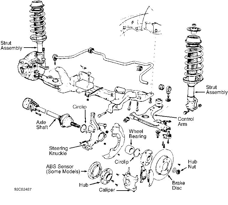

Хайде доктори симптомите според Вас??? Прилагам и няколко схеми та да ме ориентирате по-лесно :)
Схема 1
Схема 2
Схема 3

И двете части на щангата ли си сменил колега? Става въпрос за тези от позиция 4 и 7 на схема 2. Обикновенно звукът от тяхното износване се изразява в почукване. Но пък е възможно прилежащите маншони под определен ъгъл да издават звукът описан от теб.
Предполагам, че си сменил задния тампон(този, захвант към шасито) на носачите. Носача има и друг тампон, който независимо от н-тия брой години на автомобила мнозина не сменят, :) в т.ч. и аз. На схема 1 го има. Всъщност той би поскръкръцвал по-скоро при вертикалните движения, но пък нещата са взаимосвързани. Същият изпитва известни усилия и при завиване.

Да това е шарнирен болт. На схема 1 е в предната дяста част на детайла посочен с Control arm.

А как се казва частта в около която се захващат тези щанги които поемат движението от волана и ги предават на колелата наляво и надясно?!? изобразено е на горната част от Схема 2 посредата между двата маншона?!? Насочиха ме и там да гледам ... ама какво :shock

Това е кормилната рейка, но не вярвам от там да е скърцането. Така както описваш на мен ми прилича на тампоните на амортисьорите или лагерчетата без значение че са нови.
