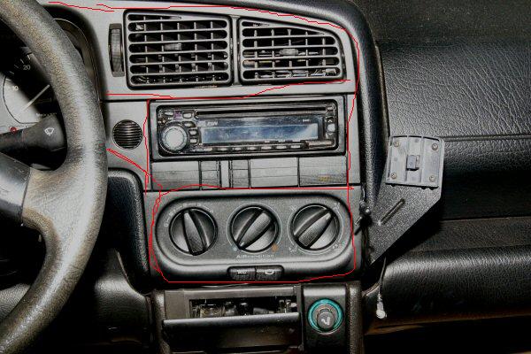

Колеги има ли възможност да се смени само вътрешната част на арматурното табло и управлението на парното от Б3 с такава от Б4 ?
Говоря по-специално за тази част маркирана в червено,и по-специално за централната конзола.Захващането на двете конзоли индентично ли е?Знам,че таблата са взаимозаменяеми като цели части,но за отделните компоненти не намерих информация.Искам да сложа другата конзола,барабар с копчетата и управлението на парното само.Не искам да свалям цялото арматурно табло затова питам :beer
:beer
Благодаря предварително.
ето и снимката за това,което питам аз :beer

За съжаление НЕ местата на винтовете са РАЗЛИЧНИ :!: :!: :!:
Трябва всичко да смениш :wink:

от това се притеснявах..като знам колко много неща са взаимозаменяеми някак си ми се искаше и това да бъде така,но уви .. ще видя по натам ако имам възможност да направя цялостен swap отвътре значи mhihi
Благодаря! :beer
