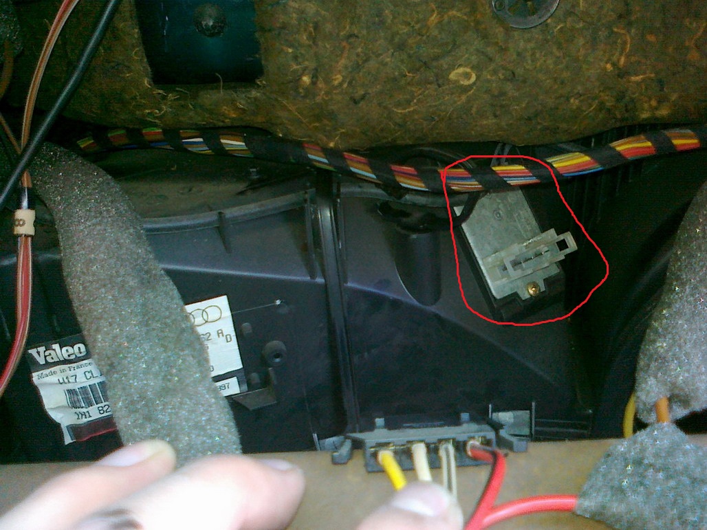

Мнениеот slavipleven » Чет 22 ное 2012 11:54

illy1977
Мнения: 129
Регистриран на: Сря 04 мар 2009 17:45
Местоположение: София- Своге
Re: Климатроник B3
Мнениеот illy1977 » Чет 22 ное 2012 16:26
Не по в ляво, това е електронния температурен ретулатор на оборотите на вентилатора
