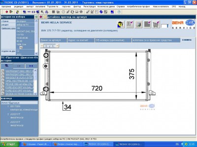

Колеги искам да попитам за този мотор колко трябва да е голям водният радиатор и колко перки трябва имам?!
Малко преди да катастрофирам смених водният радиатор , но се оказа , че не е оригиналната големина и в магазина се учудиха че искам толкова малък радиатор , но това имаше под капака! Преди ударът ми беше с малък радиатор и една перка и така ли да го оставя или да търся както трябва да е , защото сега е момента

Благодаря ти колега!!!

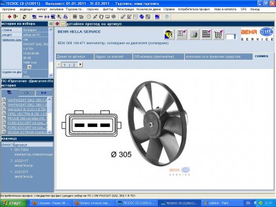

Много е важно да споменеш дали имаш заводски климатик, щото тоя модел който ти е показал колегата преди мен е за модел с заводски климатик

Ето това е за без климатик:
