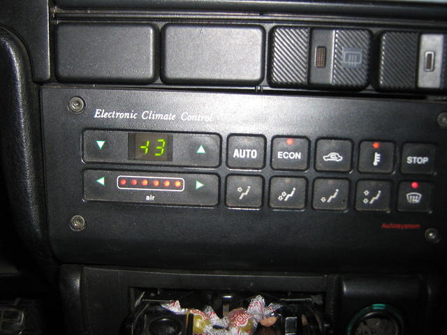

Здравейте!
Имаме следният проблем - парното не духа топло,а само студено без значение от градусите,на които е нагласено.
Някакви идеи?
Пасата е 1991г.

Климатроника е слаган допълнително, т.е. не е оригиналния. А относно проблема ти, най-вероятно е заминало радиаторчето на парното. Има доста теми из форума, дори и как сам да го смениш. Поразрови се. ;)
