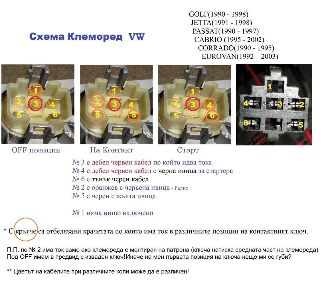

Колеги моля за помощ. Пасата е комби В3 1,8моно ABS мотор. Преди време спря да пали в смисъл въртиш на стартер нищо открихме проблема в клемореда направих си старт бутон през реле и бушон и всичко беше ОК до онзи ден. Пасатко изгасна в движение даваш контакт нищо не светва по таблото а като завъртиш на стартер върти но не пали. Посъветвах се с приятели и всеки вика клемореда да ама за да съм сигурен откачам куплунга на клемореда и след консултация тук във форума разбрах кой е постоянния плюс и започнах да подавам на другите клеми плюс. Странното е че от време на време таблото светваше и колата палеше и след малко гаснеше сама и контакта изчезваше. След проба разбрах че клемореда работи и дава контакт. Явно проблема е след него по жиците и нататък. Намерих тук една схема на клемореда,но не разбрах всеки кабел къде отива. Моля ако някой знае да пише кабелите къде отиват.Аз ще се опитам да ги проследя кабел по кабел.

По схема намерена тук във форума давам плюс на на всички нужни крачета на буксата и неще. Ако причината е в клемореда при това подаване на плюс директно на буксата неби ли трябвало да тръгне? Ето я и схемата която намерих. Самоче не знам всички жици от тая букса къде отиват.

4(18) - Реле за разтоварване на извода "Х" на контактния ключ;

Проблема е решен.
Оказа се,че инсталацията от старата аларма все още сади и една връзка е клеясала и раждясала и не дава контакт. Отсраних внимателно всички жици от алармата и всичко е ОК. Благодаря на отзовалите се колеги.
