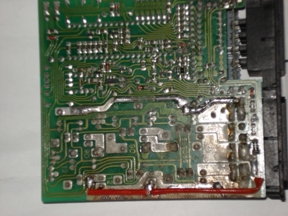

Пасата е 1989 год.,а сега по подробно историята за ел.стъклата на Пасата.
1.Една сутрин това беше преди 2 години осъмнах със свалено дясно стъкло.
2.Откачих захранването на десния ел.мотор за сваляне и вдигане на дясното стъкло,тъй
като при затваряне на дясната врата без подадена команда дясното стъкло пада до долу и не може да се вдигне до горно затворено положение ,но уви и това не бе причина.
3.При проверка се оказа, че е изгорял предпазителя 25А който захранва ел.моторите на стъклата. Част от пистата на платката на комфорт модула след като го отворих/по моя преценка мисля ,че тази писта е маса/ беше изгоряла,възстанових я. Без да е отстранена причината не се наемам да включа комфорт модула и карам така без да ползвам екстрата ел.стъкла вече 2 години.
2.Между другото маншоните на четирите врати са проверени за ожулвания на
кабелите към маса.Дано съм внесъл малко яснота около проблема.
Възстановените писти на платката от мен.

Огледай за спукани спойки,проблем с кабелите във вратата и копчето.
