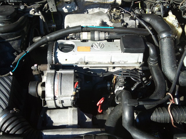

Колеги, до последно колата е карана. Престой няколко дена и не ще да запали двигателя! Свещите са сменени преди 2 седмици! Белезите на ангренажният ремък са си на местата. Прави ми впечатление, че вкарва бензин в маслото.И само припалва, но не поема да запали.
