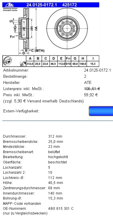

На предната ос дисковете са АТЕ Powerdisc, който са със следната спецификация:
На задната ос не е ясно какви са. Проблемът е наличен само при предната ос.
При положение, че и с единия комплект джанти, и с другия съм карал вече, и предполагайки, че К1 и К2 са били еднакви - каква може да е причината за това несъответствие? Единственото, което ми хрумва, е дали АТЕ дисковете не са по тънки там, където минава болта, и затова 1-1,5 мм да идват по-тънки. Но пък тогава не мога да си обясня как съм карал миналата зима....?

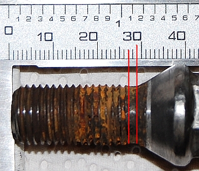

Абе...и аз това си мислех..но пък те бяха оригинални...сиреч те със голяма вероятност са били по спецификация. Ето това са сега наличните, не съм сигурен това L=27 ли е или противно на очакванията нещо по-дълго. Дължината от резбата или от основата на главата се мери? По моето инфо от нета е от основата на главата, и тука май сме out of spec?

Само аз ли виждам,че тези болтове не са оригинални!!!
Има не малка вероятност да се пребиеш,дори да не опираха никъде.....от саморазвиване!
Болтовете от твоята снимка са с конусна глава,а оригиналните са със сферична глава-като от линка.
Оригиналните алуминиеви джанти са със сферично легло за болта-загледай се.Оттам същата дължина болт,с конусовидната глава влиза по-навътре и затова опира.

Road America е със сферично легло за болтовете. Този на снимката е конусовиден и затова влиза по-навътре в главината и опира. Решението е оригинални болтове с оригинални секрети от Шкода, защото там са по-евтини. Аз съм с Phoenix и зимните железарки пак съм с оригиналните болтове и не опират никъде. Препоръчвам колата да не се кара с такива болтове с тези джанти, защото съм чувал, че конуса направо изяжда леглото и джантата си тръгва по нейния си път.

Даммм, на най-очевидното не му бях обърнал внимание...Конус с/у сфера. Сега си чакам новите болтове и ще пиша дали са паснали
Update: Както се очакваше новите болтове паснаха идеално. Разликата беше по-малко от 2 mm но явно те бяха решаващи.
