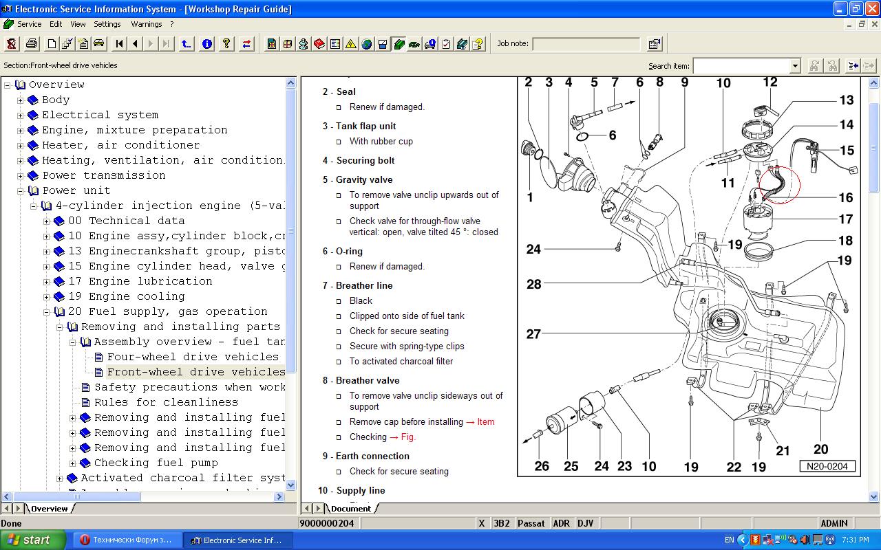

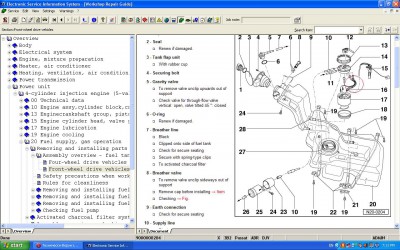

Здравей колега,
и моя пасат имаше такива прблеми. След хиляди смени на разли4ни датчици накрая се оказа дупка като карфица на трабата м/у бензиновата помпа и щуцера на самия резервоар (вътре в самия резервоар). Това може да го хванеш само като закачиш манометар за налягане и да го следиш когато палиш дали вдига налягане. Трябва още с подаването на контакт да вдигне налягане поне 3 бара. Системата работи на 4 бара.
Успех и надявам се да съм помогнал

Re: пасат б5 1.8 АДР 98 г. пали трудно
Да колега постоянно когато престои повече от 3 4 часа. Защото няма никакво налягане в системата и докато вдигне налягането трябваше да въртя 2 3 пати поне. След като вдигне налягане нямаше никакви проблеми. Пробвай след като запалиш на студено да я изгасиш и пак да запалиш, ако запали от раз значи наистина губиш налягане, про мен така беше.
Успех
