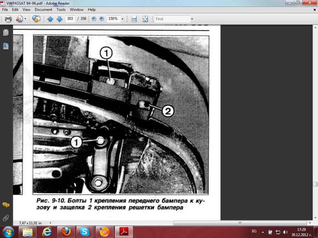

Мнениеот znainainai » Нед 30 дек 2012 17:31
Развиваш първият и вторият болт третият остава да държи мотора :idea:
Първият болт е във куката за теглене от дясно а от ляво зависи коя година е или е във куката за теглене или на същото място само че няма кука просто.
най задният болт НЕ ГО пипай да не смъкнеш на земята мотора :!: :!: :!:

Както е казал колегата по горе се сваля,само да добавя че и от подкалниците трябва да я откачиш,след което се издърпва напред.

Въпросният втори болт освен бронята държи ли и гредата на мотора?

Не подвеждайте колегата. Свали от бронята капачето м/у халогените и мигачите там има болт. Отдолу не пипай!
Не забравяй да развиеш по дъгата при подкалниците.

Абе капацитет де видя на пасат от 88 до 93 който се води 35i мигачи у бронята бе? Айде сега да ми обясниш ако В3-ката е без халогени и там бронята е без отвори как ще развие твоите въображаеми болтове. Не се обаждай където не ти е работата че да не вкараш човека по празниците в болницата. Като не сте на ясно не давайте съвети водещи до болнично легло.
