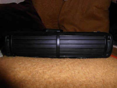

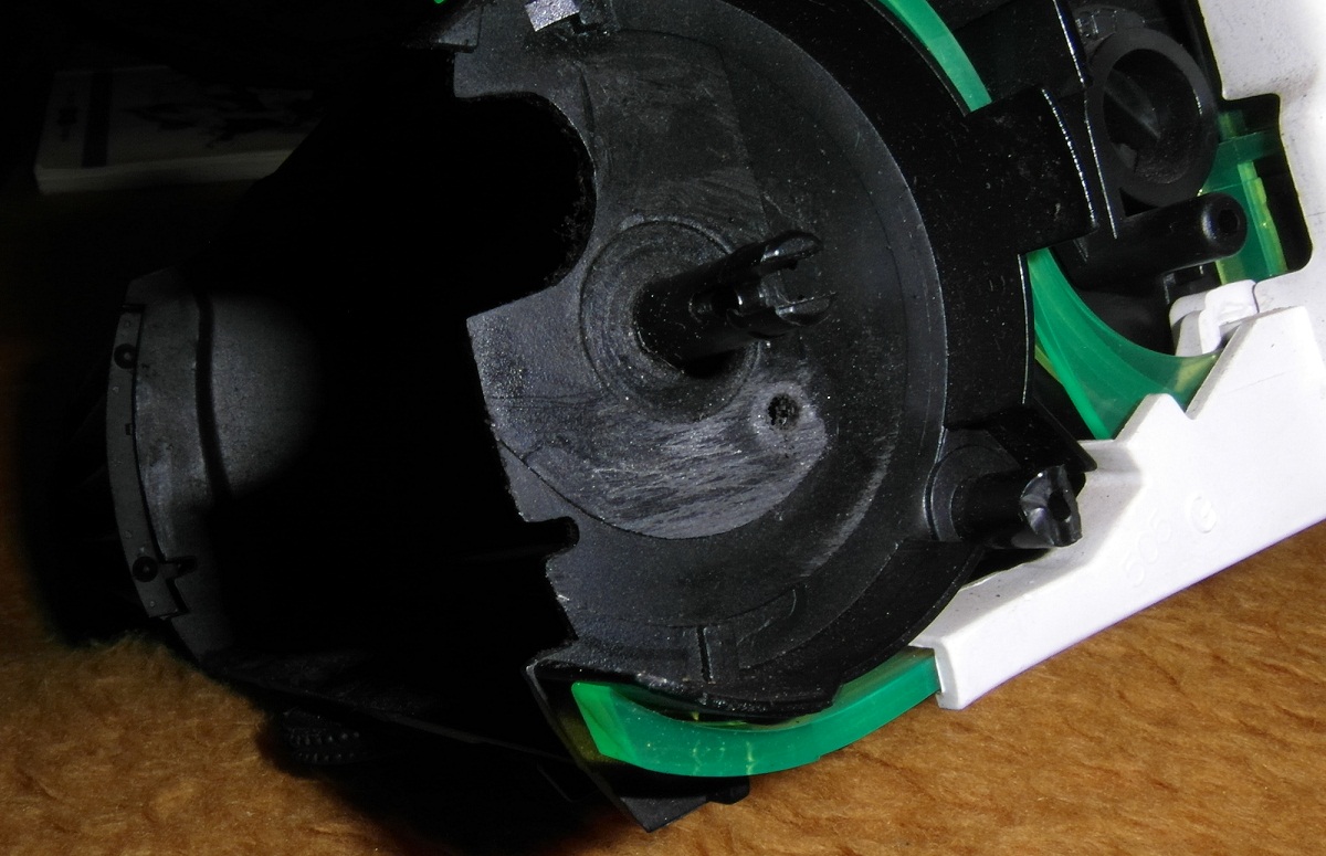

Реших да си ги ремонтирам защото в автоморгите ми поскаха цени между 60 и 140лв scare Става въпрос за централните въздуховоди на парното.Извадих ги с 20см отвертка - смело и безотговорно.

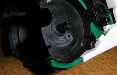

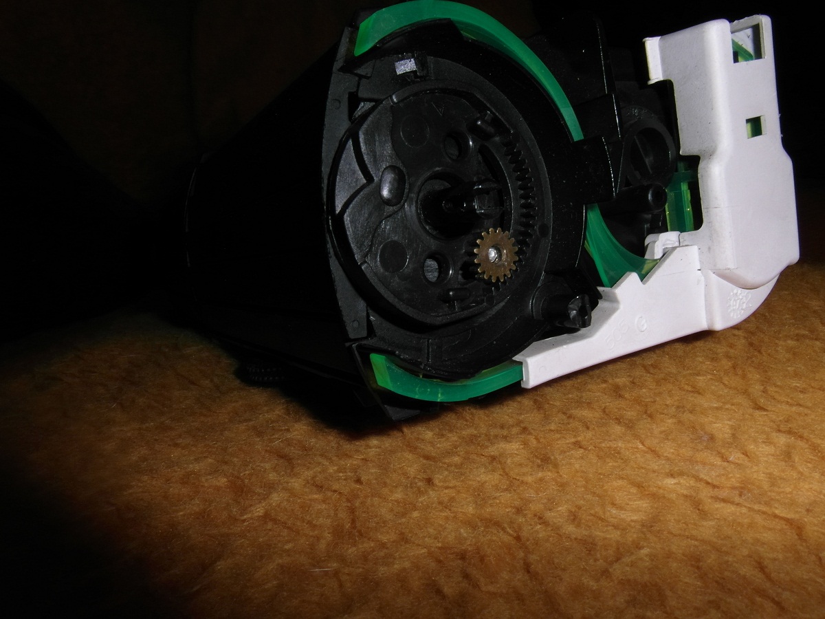

Проблема беше,че жалузите не се движеха нагоре-надолу.При разглобяването се оказа,че оста която държи малкото зъбно колело е счупена.Безсмислено е да се лепи друга,защото натоварването върху нея е огромно.
На мястото на оста ,внимателно пробих нова дупка-като много е важно, да е на точно същото място!
Всички движещи се части и особено каналите в които се движи кобилицата за клапата на въздуха отзад трябва да се смажат с грес или гъсто масло!

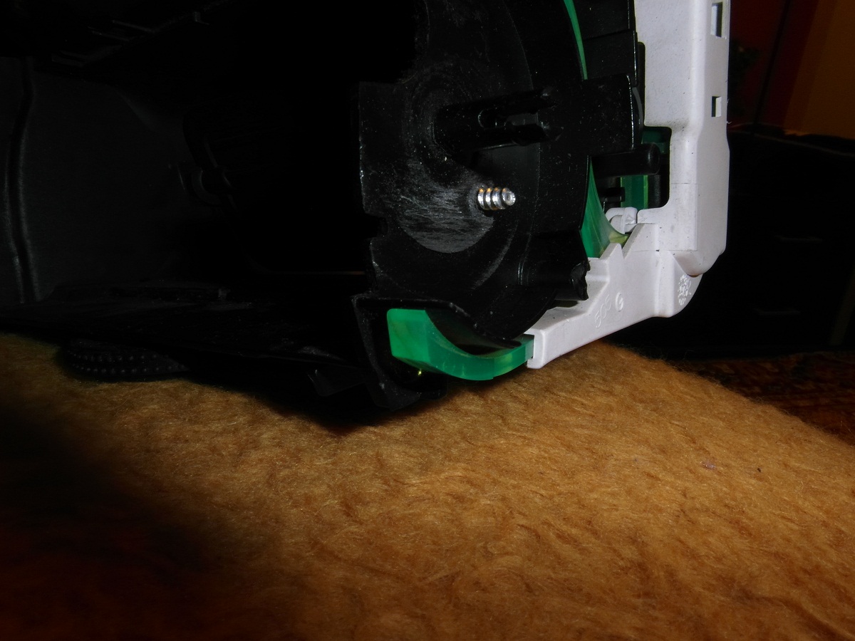

На мястото на оста ,внимателно пробих нова дупка-като много е важно, да е на точно същото място.
Завих видичка със същия диаметър като дупката на зъбното колелце

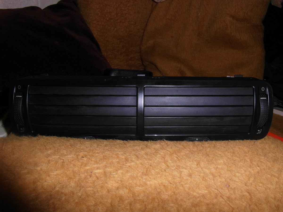

Поиграх си малко за да наглася двете решеки да са еднакви
и воаля 0лв 3часа

Абсолютно същата процедура извърших преди няколко седмици, съчетавайки го с презапояване на нови крушчици за въздуховодите. За съжаление нямах апарат, с който да заснема процедурите. Оста, която държи зъбчатото колело, е от пластмаса и с времето й се разказва играта, за да може да се счупи при най-малкото напрежение (особено ако държите ароматизатор на решетката). Лично мое мнение за всички, които имат сходен проблем - не си давайте парите за втора ръка въздуховоди, защото не се знае колко изпечена е и тяхната ос и кога точно ще се строши. Ремонтът не изисква кой знае какви умения, а и смятам, че ще ме надживее. :)
Ако някой го притеснява, че видията грози въздуховода, може спокойно да си вземе черна с плоска глава. Да не говорим, че за да я видиш, трябва да светнеш с фенерче в самия въздуховод.

Има тема за тези въздуховоди ето тук.Вътре е описана процедурата за сваляне на въздуховодите,смяна на крушките и ремонт на решетката (счупената осичка).Лично аз също съм си направил по този начин въздуховодите само,че аз пробих отвор след което нарязох резба 3мм. и навих болтче което вземах от стар щепсел.Главата на болтчето мазнах със черен лак за нокти и стана супер.Благодаря на колегата rammzes за снимките мисля,че на доста хора ще им бъдат полезни. :smile
