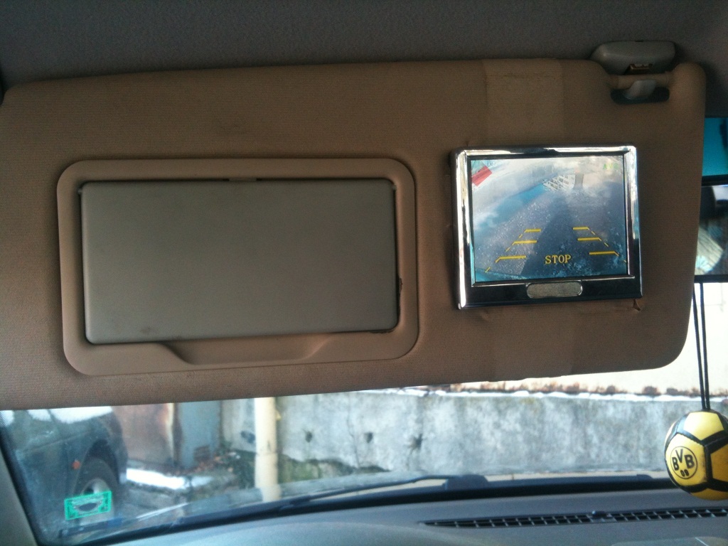

Здравейте,

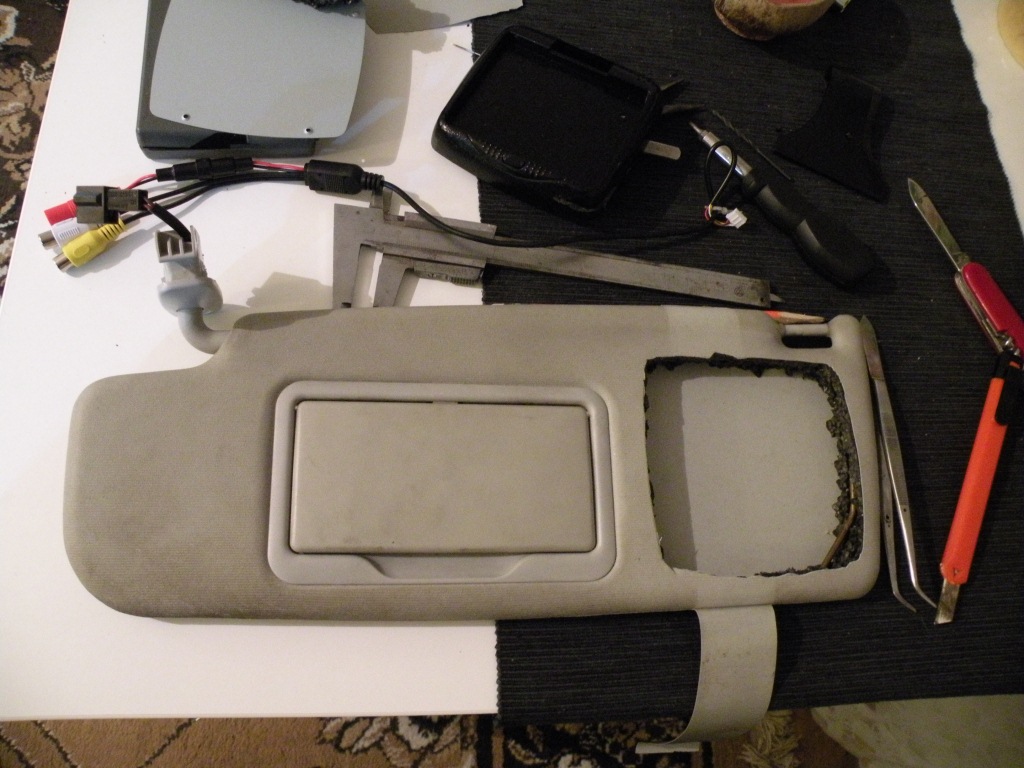

Имах късмета да си намеря резервни сенници и си позволих, да разваля стария. Единственото неприятно е, че новия сенник е с друг цвят. Но това се забелязва само от вътре.
Това е модела на дисплея, който претъртя пълна промяна:
http://www.amazon.com/Subaru-Legacy-Rea ... CD+monitor

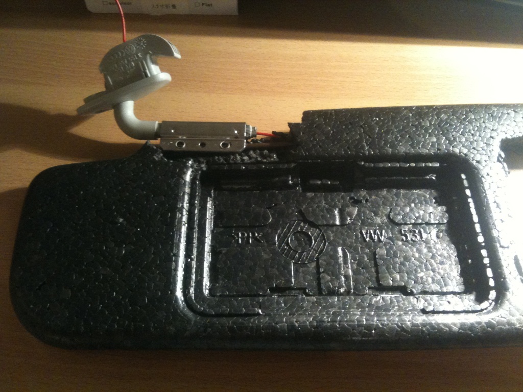

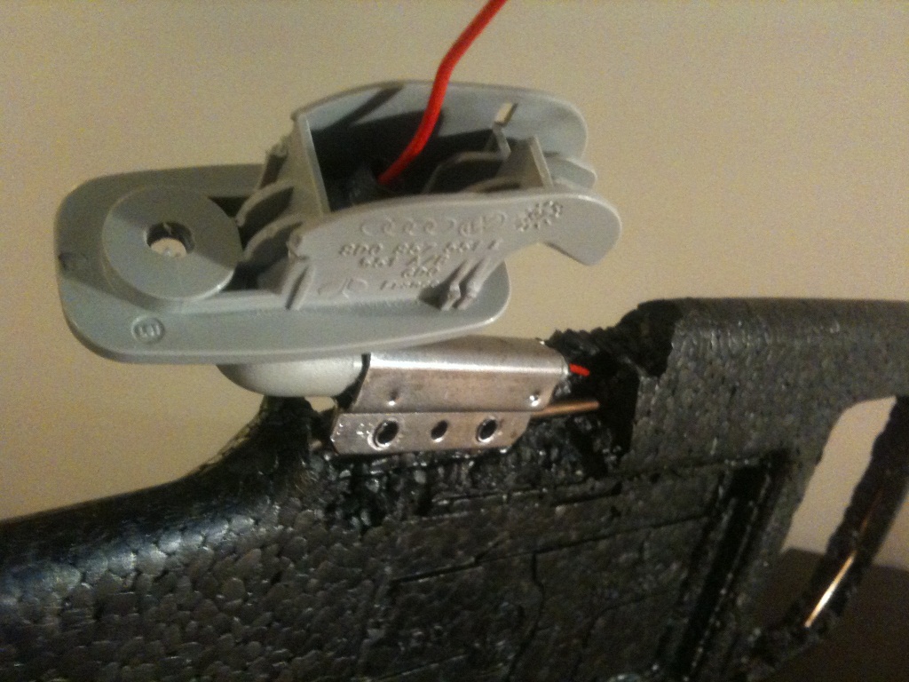

Искам да кажа няколко неща за огледалото, за хората които са решили да си правят подобно нещо. Та, пластмасовата рамка на огледалото е залепена за дънното на сенника и с леко подърпване от всяка страна - може да го изкарате. Кабелите за ключето имат аванс, така че ако сте по внимателни няма да има проблем. След като премахнах огледалото, и разкачих кабелите от ключето - ги издърпах, така че тунелчето да остане празно. По-късно през него прекарах абсолютно всички кабели - за захранването и видеото. За монитора издълбах дупка в сенника с пистолет за рязане на стиропор.
Ето и резултата:
Тука са малко снимки на разкостеният сенник:
