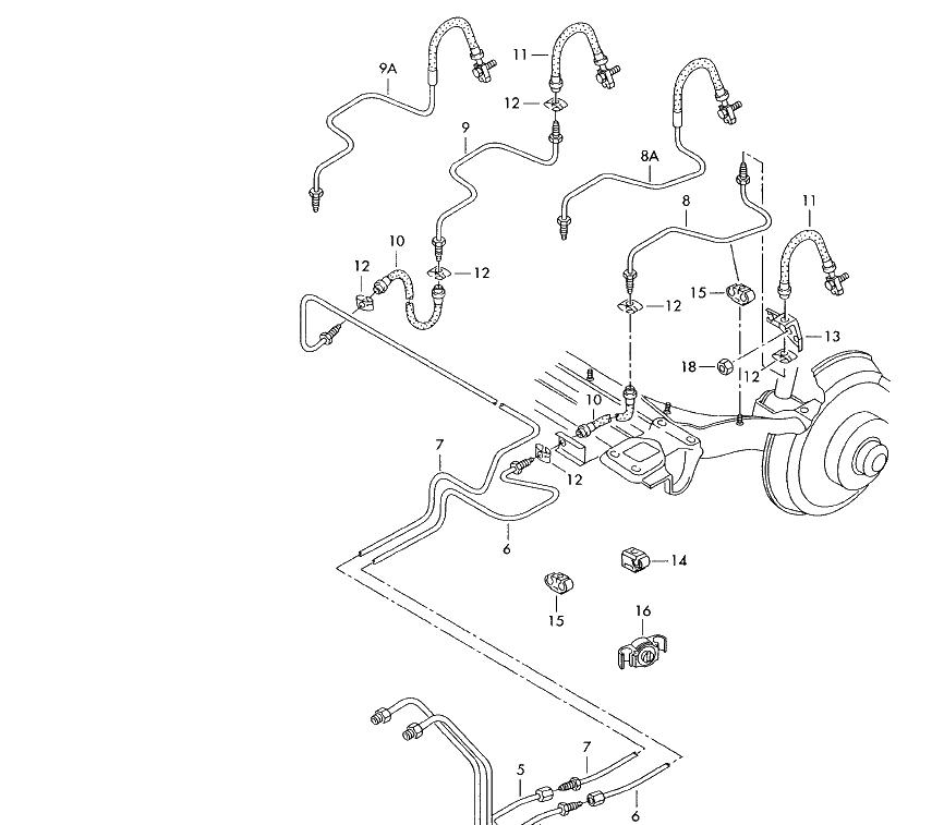

Мнениеот zfa159 » Съб 09 фев 2013 13:35
Кантара го сменях миналата година, дано не е от него. Ако са накладки ще е бял кахър. Ще видя ако сега пак спадне значи има теч някъде
Как смени нещо,което колата ти въобще няма заводски? :mhihi Кантарите спират да ги слагат още при Пасат В4 95-та година...при В5 въобще няма такава "екстра" .
За справка :
Причините да спадне може да са много - износване на накладките или течове.Течовете ако са от спирачната система,ще ги усетиш - тогава 100% педала има свободен ход и "потъва" като го задържиш повече време.Може да тече от спирачен апарат или помпа или маркуч или други 66 места.Ако е по съединителя,по-трудно ще разбереш,ама пък ще омазнява отвън при скоростите или вътре при педалите (според това дали му изпуска горна или долна помпа). Пълниш на макс. и караш примерно месец,след това я погледни къде е.Ако няма драстична промяна,значи всичко е наред.
От лятото до сега е нормално да спадне,нали караш,накладките ти се износват...нормално.
