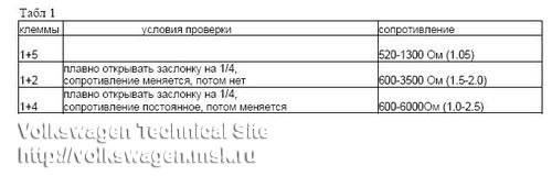

Ако е наред си измери ТПС-а,въпреки че на бензин нямаш оплакване често пъти е той виновника за задържането на оборотите.

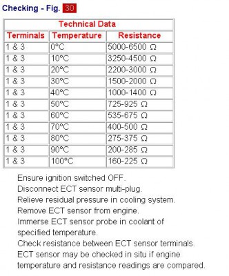

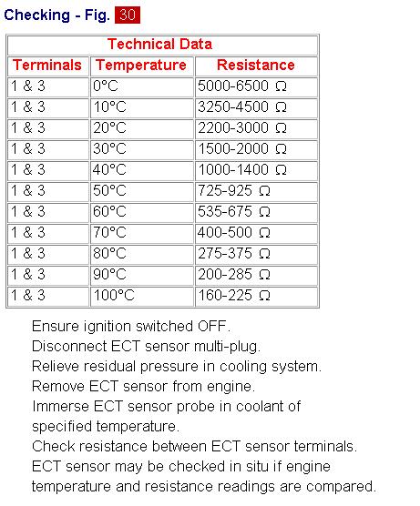

Качвам и таблица за стойностите на температурния датчик заради паленето.

Това е за ТПС.

Та.. днеска бяха замерени стойностите на TPS и стъпковото моторче и всичко си е добре. Синия датчик обаче лъже с 10-15 градуса повече,колата е на 70 той показва 350-330 ома... Преди един месец го взех :censored2 . Сега само ми остана да сменя мембраните на изпарителя, защото майстора с който слагахме газовата преди 9 години ме пита дали са сменяване-отговора: да преди 2 години..-ее заминалаи са. Почудих се защо и той ми каза че само и единствено оригиналните държат повечко време, а те служеха вярно до 7-мата година. Ще потърся читави мембрани и след смяната ще пиша дали има и каква е разликата ;) :smile
