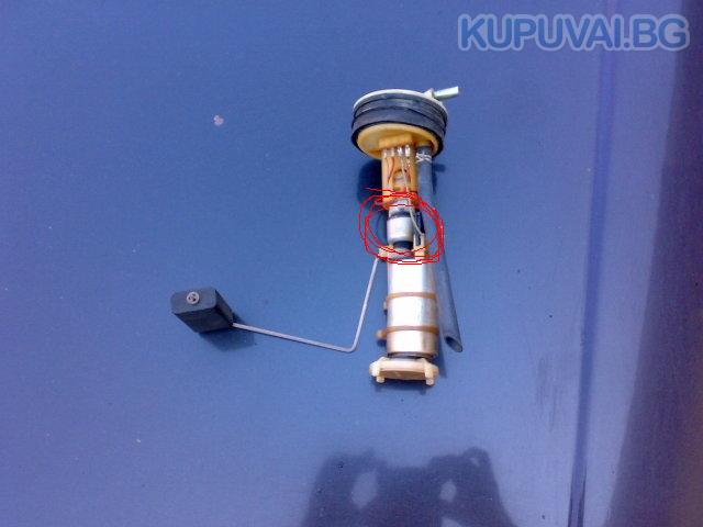

Свалих бензиновата помпа от резервоара, подобна е на тази, с малки разлики. Работи поне на слух нормално, нямаше много боклуци на цедката и приемливо. Това за какво служи - на него има гумени уплътнения, които са се разяли; на мен ми прилича като клапан, или изравнител, или пък връща излишното гориво пак в резервоара.

Мнениеот bogiipl » Пет 01 мар 2013 14:17
та маи останових проблема това което съм оградил на снимката изпалняава ролята на мека врузка или танпон на помпата бешe разложило и вместо да подкачва гориво към външната помпа изтича пак в резервоара
та вапроса ми е дали се продава като резервна част а също и уплатнението на гарловина кадето се поставя помпата
Момчета колата запали :biggrin смених този танапон с маркуч и проблема се реши но 100 процента тези дни ще сменя и филтура имам малко ядове с пакета не иска да се намести като го извадя пали без проблем а като го сложа на място не иска нещо неще да се намести и не иска да запали през секрата на ключа или да му боцна един старт бутон и да се ядосвам с наместване
