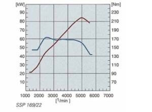

Добре си цитирал въртящия момент, ама потърси и на кой мотор при какви обороти е, което е доста важно за вървежа. Примерно при AGG е доста по-ниско от на 2E и ADY (всичките са 2-литрови 8 клапанови по 115 коня) и определено във вървежа се усеща сериозна разлика, заради въртящия момент в ниските обороти.

ChimeyJimmey
Мнения: 3877
Автомобил: торанага
Двигател: AXQ
Re: дайте да разнищим разликите между AEB, ANB и APU на В5
Мнениеот ChimeyJimmey » Нед 03 мар 2013 11:32
Мдаааа... Те я, те:
:cool
Geimara
Мнения: 99
Регистриран на: Съб 20 дек 2008 22:49
Автомобил: Passat B5 and Golf Mk6
Двигател: 18Т APU 20 TDI DSG
Местоположение: София / Сандански
Мнениеот Geimara » Нед 03 мар 2013 14:39
Ммммм супер! :bowdown Ама е изрязана, има повече. :mhihi

zfa159 написа:. Примерно при AGG е доста по-ниско от на 2E и ADY (всичките са 2-литрови 8 клапанови по 115 коня) и определено във вървежа се усеща сериозна разлика, заради въртящия момент в ниските обороти.
Да спомена, че има и вариант на ADY с макс. въртящ на 2400 об/мин , както е при AGG тo .Явно или компа е друг или софтуера./ 037 906 025 S,SIMOS 4S -ама компа е заврян надълбоко/

zfa159 написа:Добре си цитирал въртящия момент, ама потърси и на кой мотор при какви обороти е, което е доста важно за вървежа. Примерно при AGG е доста по-ниско от на 2E и ADY (всичките са 2-литрови 8 клапанови по 115 коня) и определено във вървежа се усеща сериозна разлика, заради въртящия момент в ниските обороти.
търсих, но само това открих :rolleyes
ChimeyJimmey написа:Мдаааа... Те я, те:
:cool
колега може ли да сложиш линк към темата с въпросната пълна таблица
