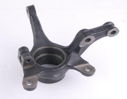

Те това е.
- Прикачени файлове
- ШЕНКЕЛ DAEWOO TICO.jpg (10.03 KиБ) Видяна 1263 пъти

Те това е преден обаче
. Уви,има и заден
. Част от вас говорите за предния,част от вас за задния (колегата,който казва за 4 и за 6 болта има предвид задния шенкел) :
. Уви,има и заден

Честно казано ще заформим спор породен от различните наречия
Очевидната разлика между двете снимки е самата ос и по-точно-липсата и в моята снимка.След като уточняваме,че това дето виждаме е ос,то въпроса в случая е:кое е шенкела?
Оста си ос.
Шенкела си е шенкел.
Главината си е главина.
Може би в снимката на колегата оста е хваната за шенкела.
Някои пък му викат главина
По магазините се води шенкел.
Къде е истината?
Оста си ос.
Къде е истината?

Истината е,че шенкела си е шенкел :) Те са си два - преден (горната снимка) и заден (долната снимка). Това,че прилича на ос,въобще не го прави ос,защото тази ос си има конуси за лагерите, не е от обикновен материал, монтира се директно на задния мост и крепи задните колела на мястото им
и т.н. и си се казва шенкел. Главина пък се казва на ето това :
Отзад съответно няма отделна главина, понеже нейната роля я играе диска или барабана (зависи с какви спирачки е отзад), защото лагерите се монтират в диска/барабана и съответно джантата се захваща за диска/барабана.
