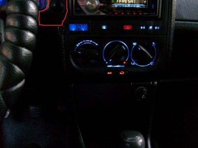

здравейте колеги днеска реших да си направя на колата диагностика на ЕБУ обаче не можахме да намерим самия куплунг колата е 1.9 тди 90 коня 95 година ако някой може да ми каже къде да го търся ще съм му благодарен...
_SUN_
Мнения: 306
Регистриран на: Съб 26 юли 2008 21:22
Местоположение: Свиленград
Re: Пассат б4 куплунг ???
Мнениеот _SUN_ » Чет 11 апр 2013 11:59
Зад декоративния капак отбелязан с червено

_SUN_ написа:
трябва да се махне тоз капак нали ?

да

_SUN_ написа:да
последен въпрос ;д лесно ли са маха ?
_SUN_
Мнения: 306
Мнениеот _SUN_ » Чет 11 апр 2013 13:25
Лесно с тънка отверка, там където ще правят диагностика знаят как.
