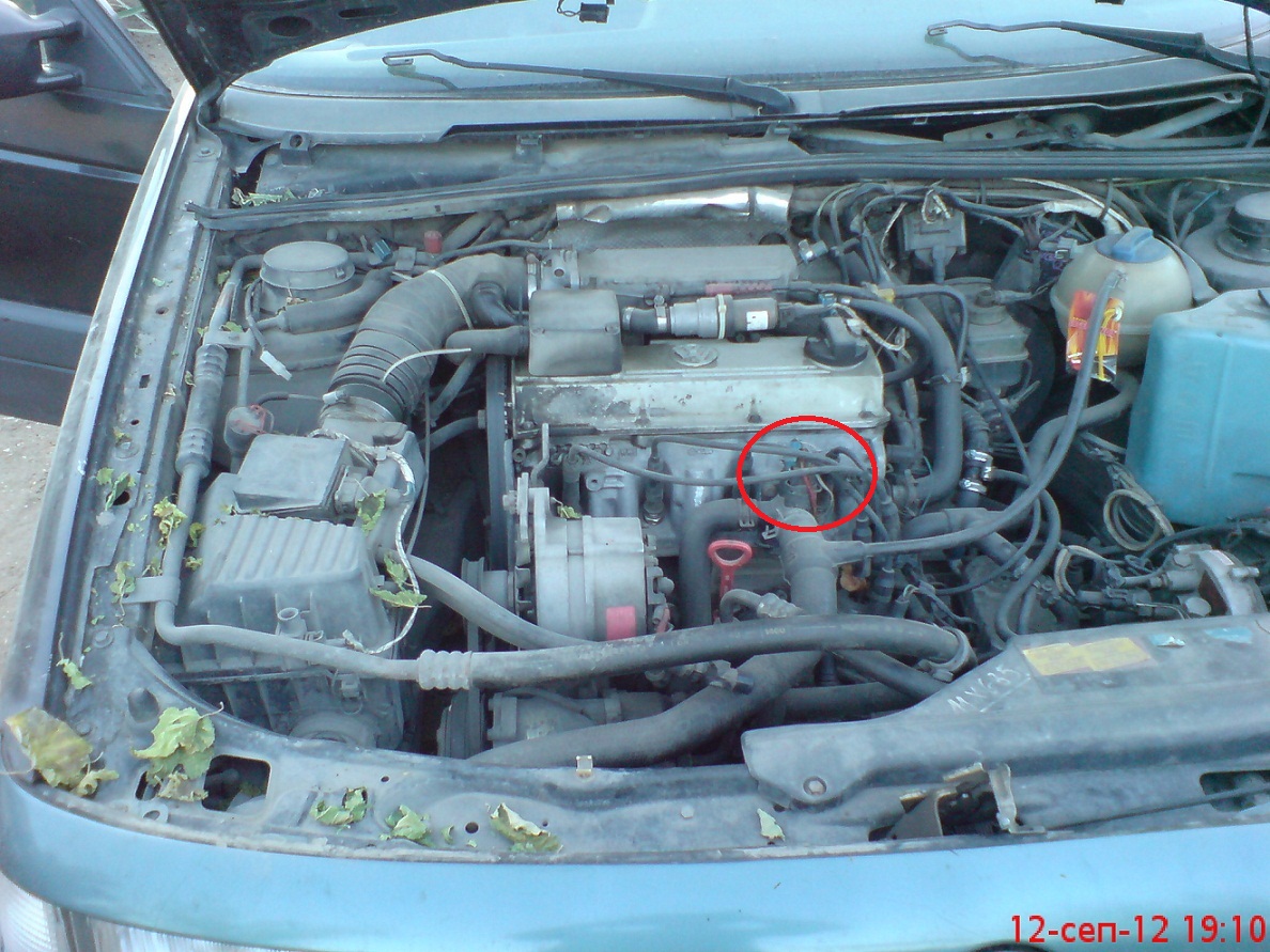

До колкото видях е 1 отстрани на блока кафяв на цвят с едно краче откачих го и май беше по добре но за всеки случай ще опитам утре сутринта.
Някакви други предположения ?

Колега отстрани на главата кафевия датчик е маслото,а тези за които говори колегата са ето тук:
Става въпрос за синия или ако е комбиниран откачаш куплонга.

Значи аз съм се объркал с датчика.Тези от снимката при мен са 2 син и черен черния показва темп на таблото значи синия тр да пробвам утре сутринта :)
