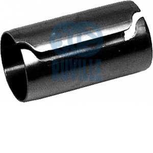

Имам 2 жокера за проверка.
1.Супортите.Хващаш на ръка и пробваш дали имат луфт.Това съм го ял,лекува се с грес под маншончетата на водачите.Когато натиснеш спирачката диска ги увлича и изтропват.Когато са разтропани достатъчно лопат и по дупките.
2.Втулка на носач.Един "майстор" ми ги сменя и не сложил втулката,понеже"се слагала само на голф".Резултата беше единичен удар при спиране и потегляне,в резултат на което смених цялата предница та чак и пружините.800 лв.заради един неграмотник....
пп.снимката е примерна

Благодаря, колега. Втулките бяха първото, което проверихме. Нямаше, сложихме и нищо. Супортите ще ги погледна утре. Много е особен звукът - все едно се чупи пружина. В завой, напред или назад с много ниска скорост и не всеки път. Това е най-лошото. Преден тампон на носача?
