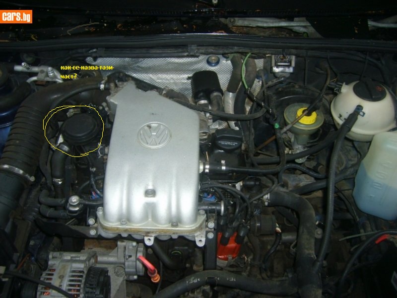

Извинявам се,но как се казва тази част,понеже има масло под нея и искам евентуално да е сменя.пасат б4 1,6 АЕК с климатик (снимката е примерна не е от мойта кола)

Филтър за картерните пари.Не знам как да го обесня някак си казано там се отделя маслото от тези изпарения и попада в двг отново.

скъполи е?и трудно ли се сменя,понеже ми предстои смяна на масло? :beer

Не е нужно да го сменяш...Ако нещо е затлачено може да го отворищ да го поизчистиш :th_up

Вади се с дърпане и има един "О" пръстен който с времето се опича и почва да омаслява капака. Смени го и си готов.
