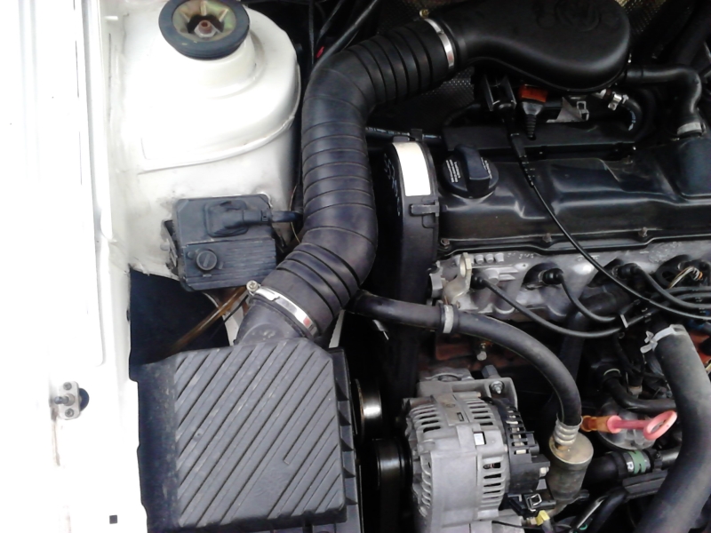

На скоро се сдобих с пасат комби 3ка 1.8 ми 90к
Има доста забележки най вече дребни

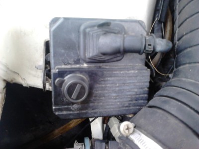

Колата си има централно но забелязах че е имала и аларма заводска според мене.
Има една кутийка до филтъра както се вижда на снимката но нямам ключето за нея.
Смених батериите на ключа 2 по 3волта с пластинка между тях лампичката светва но до там.
Въпроса е заслужава ли си да се търси ключето да се закупи от другаде или да поставям нова аларма.
Държа да има действаща аларма.

Re: B4 и аларма
Мнениеот radotom » Нед 02 юни 2013 17:02
По к'во на бас, че не е 'тройка'? :p010
http://www.vwclub.bg/forum/viewtopic.php?f=6&t=38785

Re: B4 и аларма
Мнениеот _SUN_ » Нед 02 юни 2013 20:03
На бас че е колата е италианка с антиклиматична система Диавия, алармата е италианска а ключа ми се вижда като за оригинална аларма.Най-добре сложи една нова.

Re: B4 и аларма
Мнениеот radotom » Нед 02 юни 2013 21:12
Е то по снимката си се вижда, че алармата е италианска.
Предназначена за допълнително вграждане във VAG-автомобили.
И, че самата тя няма нищо общо с Фолксваген като производител.
Наистина е най-добре нова аларма ;)

Re: B4 и аларма
Мнениеот wishsalor » Нед 02 юни 2013 21:58
Само държа да добавя, че АКО старата аларма има връзка с имобилайзер е добре и този момент да се изследва и изчисти при нужда.
Много е вероятно, после да се появят странности. Вероятно, не задължително-НО!Вероятно.....

Re: B4 и аларма
Мнениеот Winner25 » Пон 03 юни 2013 20:13
Бутоните на ключа са за командване на централното. ТУК можеш да прочетеш как се програмират.
Има аларми които се командват от централното. Може да изкараш късмет и теоята да е такава. Иначе мисля че тази може да успееш и да я подкараш без ключ. Прдполагам че това е някакъв превключвател.
