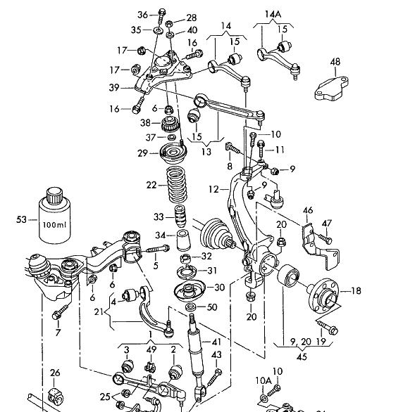

Понятията не са точно така :)
Главина се нарича, нещото, което е набито вътре в лагера. Лагера пък е набит в шенкела (за предните иде реч). Когато шенкела,лагера и главината са едно неразглобяемо цяло,както е отзад на В5 и 5.5 (ако не е синхро или 4 Motion) ,тогава се казва "лагер-главина"
Та по въпроса - отпред се сменя само лагера, за целта трябва да се свали шенкела,да се избие главината от лагера, да се избие лагера от шенкела и после по обратния ред да се монтира новия лагер. Съответно другия вариант за смяна е да се вземе цял шенкел 2-ра употреба с все лагера и шенкела и т.н. и да се монтира той,на мястото на другия лагер...ама това е все едно да си сложиш ангренажен ремък 2-ра употреба и да се надяваш да изкара
Ето и една картинка за отпред :
12 - шенкел
45 - комплекта лагер
18 - главина

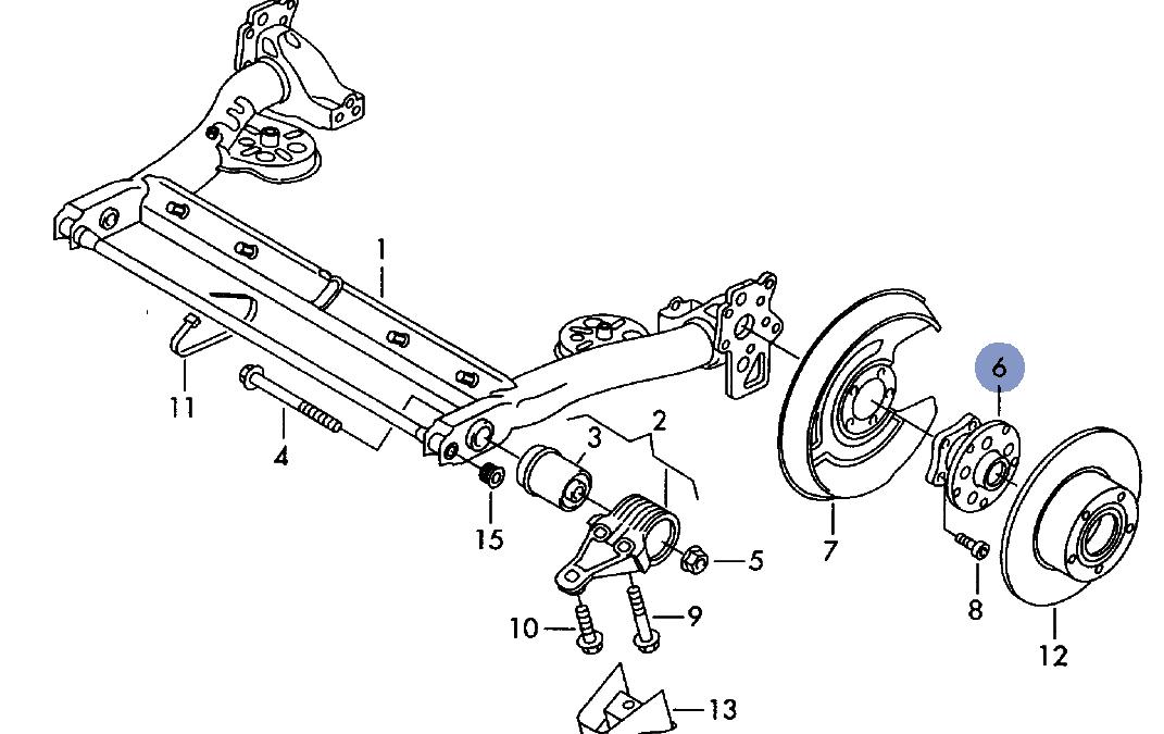

И една картинка за отзад :
12 - шенкел
18 - главина
