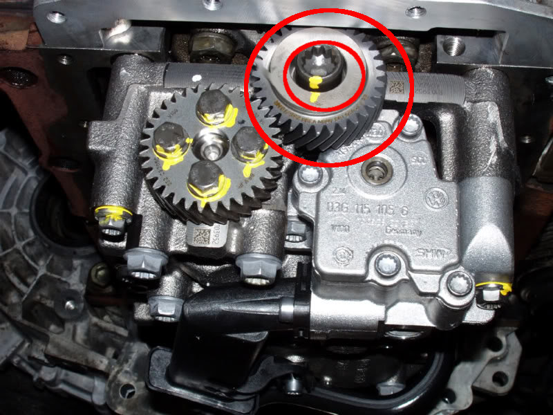

Мнениеот vessss » Пет 06 сеп 2013 21:35
Ето я и снимката с проблема. Оградил съм ролката и болта. Между тях е хабината. Аз си представям, че трябва болта да влиза съвсем плътно.
Даже на ръка ако се вкара без да е затегнато и се раздвижи пак се усеща малкия луфт. Представям си когато заработи колата и това напражение се предаде на тези зъбни колела как всяко разминаване се отразява и вече има голям проблем. От там има и много неприятен шум.
Ако някой е запознат дали това е нормално и дали може да се "излекува", моля да сподели.
Също така чисто нова оригинална част ако поръчам дали има гаранция, че всички проблеми от преди са решени? Шестограми, тези ролки и т.н.?
Поздрави!
Това е проблемната зона - има луфт, който не трябва да го има.
