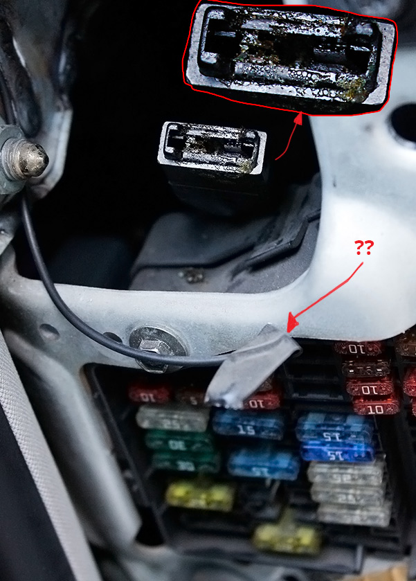

Автомобила е Passat b5.5 1.9 TDI 131hp 2001-ва.
Наскоро го купих и естествено започнах да му оправям болежките. Когато установих че халогените не светят проверих дали стига ток на кабела където са, ток не стигаше затова логично погледнах бушоните. На мястото където трябваше да е бушончето за халогените има обгоряла дупка. Явно бушончето е разтопило холдера и съответно някой го е изнесъл отзаде с отделен самостоятелен холдер в който все още стоеше бушонче но също разстопено. Бушончето беше зелено което вероятно ще рече 30А и жичката му беше здрава непрекъсната въпреки разтопеното състояние на пластмасичката. По документация трябва да е 15А.
Това което искам да питам е:
Възможно ли е разтапянето да е причинено от по-високия ампераж на бушончето?
Какви са според вас причините за разтапянето ? В международния форум на пасат четох за същия проблем и там писаха че причините са лоши контакти на холдера на бушона.
Всякакви мнения са добре дошли !!! Благодаря предварително за помоща !

Re: Passat b5.5 2001 г. проблем с халогените разтопен бушон
Мнениеот Achiles » Чет 19 сеп 2013 19:25
Ето как е нагарял бушона. И има някакво кабелче което идя нямам за какво е ?
