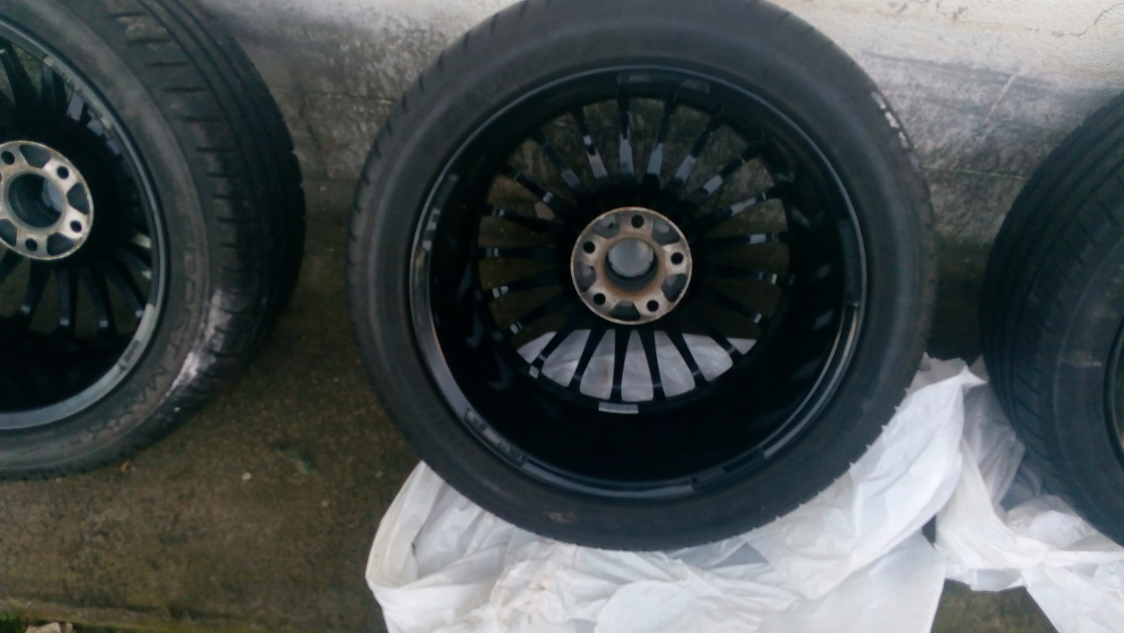

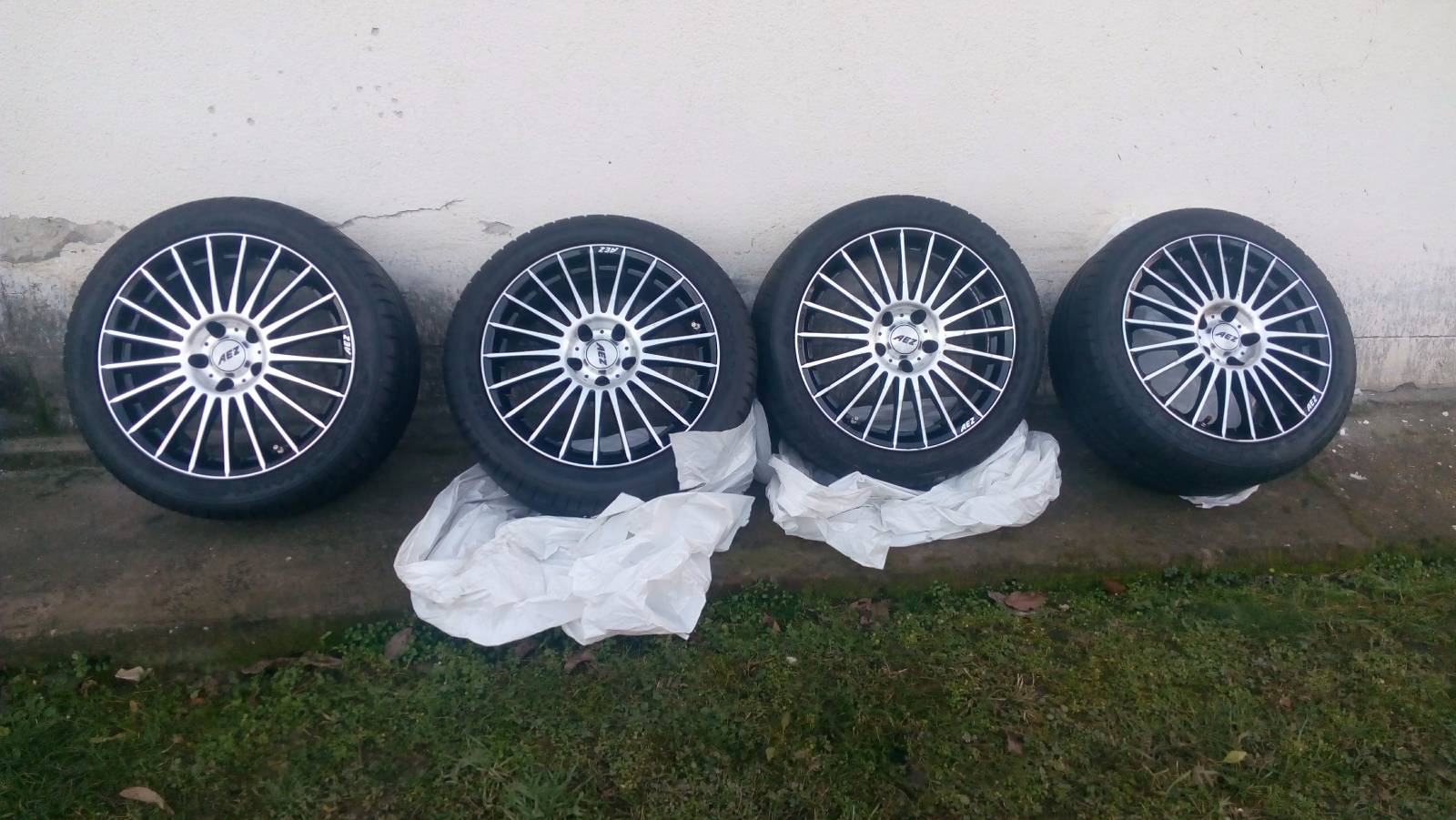

Колеги, реших да използвам тази тема за да ви попитам дали ще мога да сложа 17-ки на пасата. Пасат Б5 . За гумите ще мисля лятото :biggrin Ето ги джантите.
Доколкото знам междуболтовото разтояние трябва да е 5x112.
