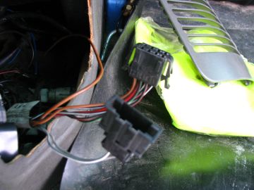

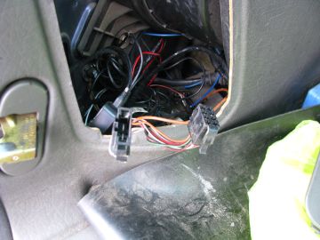

Обещаните снимки. Не мога да издърпам повече навън кабела. Теглича е на Вестфалия

kris11

какво е това чудо? И какво прави ? Аз имам 1 кутийка с предпазители исъщите куплунзи на снимките които съм дал- но не съм я включвал в системата.То ок да я включа ,амам вс.вериги без маса са пред предпазител -де 6а,де 10А,де 15 А и , ако ми цъфне предпазител някой ремаркето няма някоя светлина.

Показания модул Westfalia на колегата pavel1828 е един от видовете специфично за модела окабеляване за теглич - този тип работят съвместно с колата и компютъра й и примерно при по-новите модели, които имат паркинг сензори като се включи на задна, те се изключват и не засичат теглича или закаченото ремарке/каравана. Докато другият универсален тип е по-обикновен и респективно по-евтин и се взима ток от лява или задна секция на светлините с релета и бушони. :drunk
