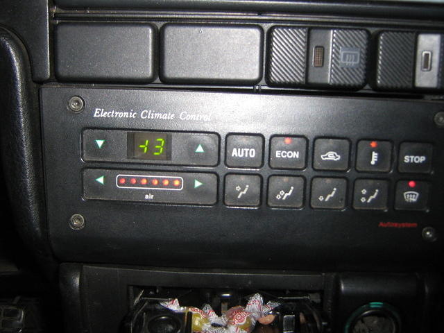

Мнениеот aerox123 » Пет 29 ное 2013 23:27
Ето такъв ми е климатроника..
DimitarBT
Мнения: 744
Регистриран на: Съб 23 фев 2008 8:38
Автомобил: VW Passat B3
Двигател: 2E
Местоположение: Ловеч
Re: Проблем с потене на стъклата Пасат Б3
Мнениеот DimitarBT » Съб 30 ное 2013 7:05
Това е допълнително монтиран климатроник.В такъв случай слуша zfa159 :th_up
zfa159
Мнения: 7920
Автомобил: Skoda Karoq FL + Passat B4 Syncro
Двигател: DXRB AGG
Мнениеот zfa159 » Съб 30 ное 2013 9:12
значи 99% си с електрическа клапа за вътрешна циркулация.Махни филтъра за купето (ако имаш такъв) и погледни дали виждаш перката на вентилатора - ако я виждаш,значи клапата за циркулация е отворена и е ок.Ако не го виждаш, значи виждаш затворената клапа и съответно това ти е проблема :)
