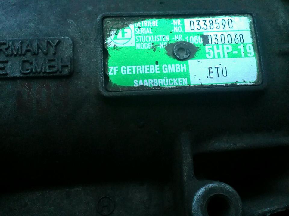

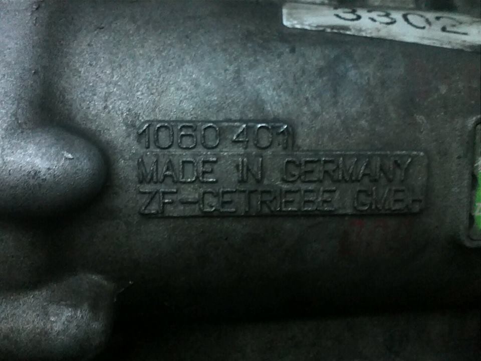

Прилагам и снимки на кутията която вече е свалена от колата за сравнение и добиване на представа...
В албума има снимки на кутията подробно
....Който може да помага нека пише...

Ако номерата на старата кутия са 1:1 с номерата на новата, това ти гарантира, че кутията е 1:1 и съответно имаш само механична работа - сваляш старата и слагаш новата. Всички букси и отвори трябва да съвпаднат 1:1 и новата кутия да си заработи със стария компютър и т.н. без да трябва да преправяш нищо или да взимаш нещо допълнително от колата донор. Само колегите, които са по-запознати, трябва да ти кажат как седи въпроса с маслото на кутията,понеже там не разбирам.

Ами то в кутията ти реално няма кой знае каква електроника - само крайни устройства и датчици. Ако номерата са и същите, датчиците и куплунзите също ще са същите и ще си работи с твоята електроника без проблем. При ръчните кутии има зависимости според това на каква кола я слагаш и не винаги датчиците са еднакви, ама в твоя случай слагаш на същата база - същия мотор и същото купе и няма причина да имаш някакви разлики по електрическата част. Номерата ти гарантират и едни и същи предавателни числа на предавките т.е. ще си върви, както преди.
