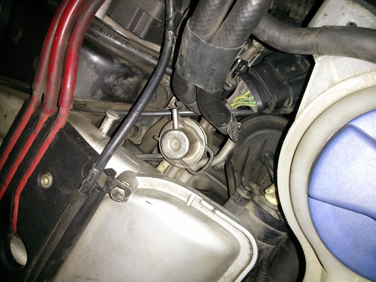

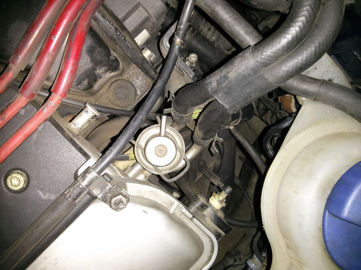

Снимки - ето:

Това,което виждам е регулатора за налягането на горивото!Него ли наричаш Клапан?

Да, точно това имах предвид, Моя грешка.
