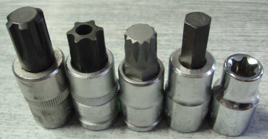

С какъв ключ се сваля вътрешното каре на В3 ?

ako говориш за шесте болта дето закрепват карето към кутията то виждал съм обикновени шестограми но по често е като този в средтата,на моя пише номер 8
https://www.google.bg/search?q=XZN+8&espv=210&es_sm=93&source=lnms&tbm=isch&sa=X&ei=xXrwUuj2KMWktAaYroCYAw&ved=0CAcQ_AUoAQ&biw=1024&bih=619

благодаря много ключа в средата стана :дванайсетограм:

Баш този е: :beer

И ако позволите да добавя само към колегата - хубаво почисти болтовете от кал и масло, после е хубаво да почукне шестограма с чук, за да влезе по-плътно (ако напиша "докрай и по-навътре може за друго да си помислите, но в случая става въпрос за шестограм :Mr Green Fun )
Имал съм лично случаи, когато ми е превъртал шестограма и после става гадно за развиване.
