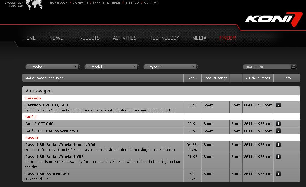

Това има в сайта на Кони по въпроса за това какво се предлага и от какво ти върши работа за такъв Пасат :
