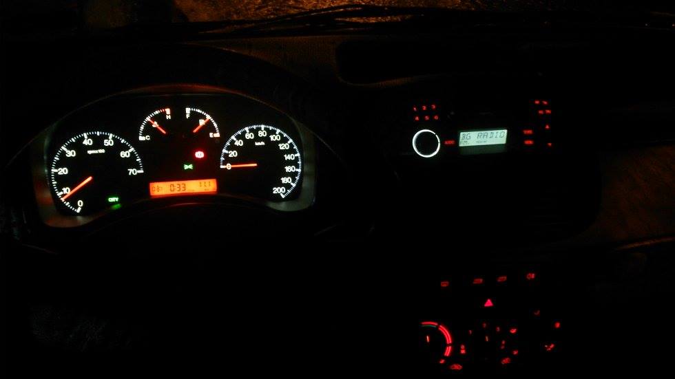

Ako не смениш и съпротивленията ще ти вади очите , особено ако диодите са бели, за тях трябва по-голямо съпротивлениe.
Ето как се получи на едно пунто с правилните супротивления
