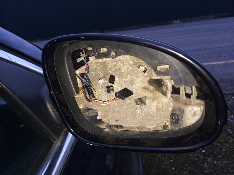

Здравейте, колеги!
Имам Б6, на който му предстои годитешен техн. преглед в Англия, но ми изгоря LED мигача в страничното огледало. Без него няма да мога да мина прегледа. Купих си нов, но не мога да разглобя огледалото. Махнах самото огледалце и моторчето зад него. Някой има ли идея как става, понеже аз развих всички болтчета, които се виждат и явно цаката е друга, защото не помръдва от никъде :rolleyes
Благодаря предварително за отделеното време.

От клипа само не се разбра особено как се премахва самото стъкло (огледалната част) в началото.

Това черното което маха първо е "фолиото" с нагревателите за което е залепено огледалото и се маха както е показал, но внимателно да не се изпочупят щипките. Аз лично първо регулирам така стъклото, че да махна цветната капачка и после демонтирам огледалото, но също много трябва да се внимава с капачката да не се счупи огледалото.
