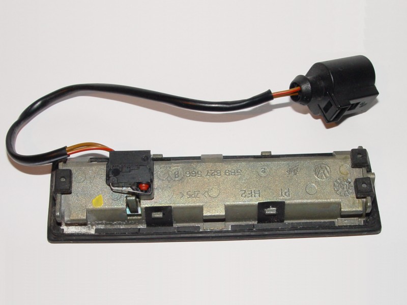

Копчето отзад на колата, с което се отваря багажника стои винаги натиснато и багажника не може да се отвори.
До преди известно време, при подобно потъване, го оправях като натисна в другия край на гумичката и копчето изкачаше навън, но вече не става.
Може ли някой да ми даде VAG номера на джаджата, която трябва да сменя?

Номера на детайла е :3B9 827 566 D.

При мен се оправи от самосебе си, точно преди да купя новата част.
Ясно е, че ще е до време, но поне се отложи леко.

колега ще те посъветвам да го отвориш и да изчистиш копчето отвътре и да го смажеш :)
