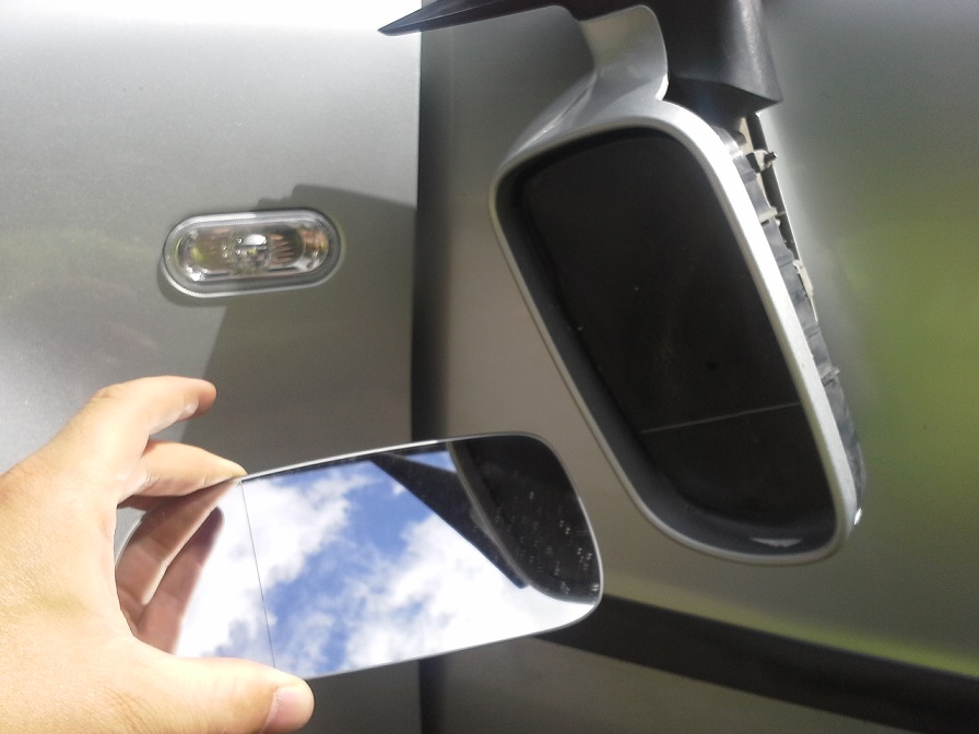

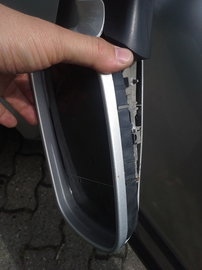

Здравейте колеги,
направих така, както колегата по-горе описа. Разглобих 2-те болтчета, само че бяха ръждясали и се скъсаха главите
. Огледалото беше тръгнало да се отлепя и се държеше само на горният ляв край, всичко друго е отлепено. По принцип се получи ето това:
Има ли оправия това нещо или подгряващото вече няма да работи, понеже стъклото се е отлепило? В смисъл има ли някакъв начин да го оправя или просто купувам ново огледало ако искам да подгрява? Не съм проверявал дали идват 12 волта до клемите, но щом стъклото се е отлепило от основата си, то мисля, че няма как да подгрява, прав ли съм?
Знам, че са евтини, но не съм в България, трябва да го поръчам от ибей, а им нямам много доверие.
Благодаря предварително!
п.п. ако някой може да ми каже как се сменя това стъкло, в смисъл разглобяването как става, на щипки ли е, цялото огледало ли трябва да се свали или как става?
. Огледалото беше тръгнало да се отлепя и се държеше само на горният ляв край, всичко друго е отлепено. По принцип се получи ето това:Има ли оправия това нещо или подгряващото вече няма да работи, понеже стъклото се е отлепило? В смисъл има ли някакъв начин да го оправя или просто купувам ново огледало ако искам да подгрява? Не съм проверявал дали идват 12 волта до клемите, но щом стъклото се е отлепило от основата си, то мисля, че няма как да подгрява, прав ли съм?

Re: Пасат Б5.5 не работи подгряващото на огледалото
Колега незнам доколко си сръчен но не ми се вярва да можеш да си поправиш подгрева. Аз опитах да отлепя огледалото от реотана - никакъв шанс.
Махаш захранването и ти остават няколко пластмасови щипки които се огъват назад и освобождават огледалото заедно с подгрева.
Прегледай линка който съм дал по-нагоре в темата. Там има снимки и отзад на огледалото да се ориентираш доколко се разглобява.
Благодаря колега, аз вчера го разглобих цялото и просто залепих с тиксо старото огледало, докато ми дойде новото. Сега ще го поръчам от България, че тук са "огин" скъпи :)
Колега ти като си го поръча от горепосочения сайт, имаше ли проблеми? В смисъл одраскано на огледалото или някакви такива? Защото понякога се случват такива работи :). Казах на брата да го поръча от там
Никакви забележки нямам. Дойде си прилично опакован и в кутия. Сравнявам топлината чрез допир с другото огледало и не усещам разлика
