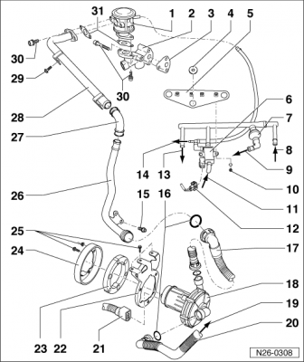

Та въпросния пасат с код ANB три пъти съм го минавал на диагностика и всеки път като изтрият грешките след това показва 0 грешки. Но какво забелязах и трите пъти една и съща грешка се появява и ако не бъркам с точност наименованието то е "Ниско налягане на вторичния въздух". На втория път като и правих диагностика и забелязах, че се повтаря грешката споменах на майстора, че тя се появява за втори път но той ме убеди, че щом след изтриване показва 0 грешки всичко е наред. На третия път същото нещо и трябва да отбележа, че и трите пъти диагностиката е на различни места и за това се убеждавам, че или не искат да ми кажат за какво иде реч или си нямат понятие от тези мотори.
За това пиша тук ако някой може да ми разясни нещо около тази грешка и какво следва да направя. Поздрави :beer

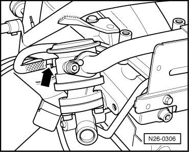

Първата картинка е схема на системата. На втората е клапана, който пуска въздуха към катализатора. Управлява се с вакуум чрез маркучле, което влиза в клапана където е стрелката. Точно на стрелката маркуча по всяка вероятност е скъсан. Накъси го и си готов!

Ако правилно съм разбрал схемата сигурно за този клапан става въпрос -> http://store.picbg.net/pubpic/84/01/738d99c63fcd8401.jpg . От него тръгва гумен маркуч който по средата е облечен с друг маркуч който е червен и от там става плетен -> http://store.picbg.net/pubpic/4B/F1/d045753b5d7b4bf1.jpg . В крайна сметка точно плетения маркуч е закъсан -> http://store.picbg.net/pubpic/91/BD/8623c0673dc791bd.jpg и ще си го сменя но въпроса е дали точно за този маркуч става въпрос или не.

Точно!
