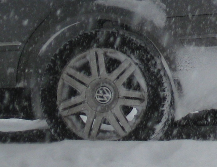

paaco
Мнения: 262
Регистриран на: Чет 30 юли 2009 10:10
Автомобил: Passat 5.5 1.9 TDI
Двигател: AVF 2005
Местоположение: sofia
Re: vw passat b5.5 задни гуми 245/45/17 ?
Мнениеот paaco » Сря 26 мар 2014 21:12
ето снимка с този размер.
defjam
Мнения: 17
Регистриран на: Чет 04 сеп 2008 18:39
Мнениеот defjam » Чет 27 мар 2014 6:57
с тази гума прилича на 16-ка
pEsHkyY
Мнения: 729
Автомобил: VW Passat B5 1998
Двигател: AFN++++
Мнениеот pEsHkyY » Чет 27 мар 2014 10:40
Мен на нищо не ми прилича с тази снимка.
